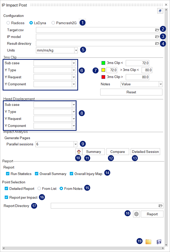

Safety リボンのImpacts ツールグループから、 Instrument Panel ツールを選択し、IP Impact Post ダイアログを呼び出します。

2. IP Impact Postダイアログ
  1. Configuration (Solver Selection)
    サポートされているソルバーは、RadiossLS-DYNAPAM-CRASH 2Gです。
  2. Target csv
    HyperMeshで作成された.csv ファイルを選択します。
    注: HyperMeshを使ってインパクターのマークと位置決めをすると、HyperMeshが.csvファイルを生成します。
  3. IP model
    Instrumental Panel モデルを含むソルバー入力ファイルを選択します。
  4. Result directory
    解析ディレクトリをサブディレクトリとして含むルートディレクトリを選択します。
  5. Units
    ドロップダウンメニューからモデルの単位を選択します。
  6. 3ms Clip
    3msクリップカーブの出力ファイルから加速度データを選択します。
    サブケース、Y Type、Y Request、YComponentを選択します。
  7. Threshold/Limit Values and Color Selection
    限界値と色を指定します。
    • カラーパレットをクリックし、色を選択します。
    • 値欄に限界値 / しきい値を定義します。
    • サマリー用の3ms clipの値または衝撃位置名を選択します。
    • デフォルトの値と色に戻すには、Resetを使用します。
  8. Head Displacement
    変位-時間カーブの出力ファイルから変位データを選択します。
  9. Parallel sessions
    起動するバッチプロセスの数を選択します。処理時間を短縮するため、例えば、200箇所の衝撃処理を行う場合、指定された数の並列処理を起動します。
  10. Homeボタン
    クリックすると、サマリーページに戻ります。
  11. Summary

  12. Compare
    Compareをクリックし、Select compareオプションを使用して処理する衝撃位置を選択します:

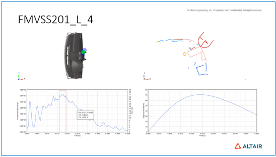

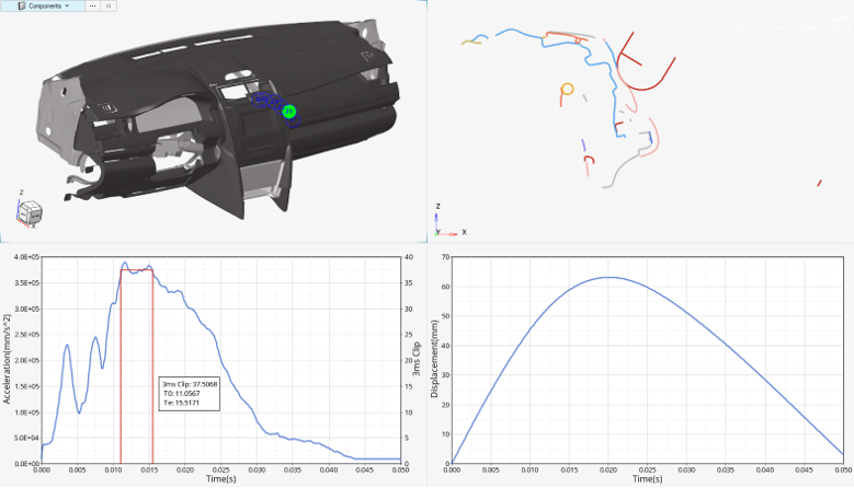

  13. Detailed Session
    Detailed Sessionをクリックし、Select target pointsウィンドウで処理する衝撃位置を選択します。選択された各ターゲットポイントについて、次のような結果のページが作成されます:
    4.

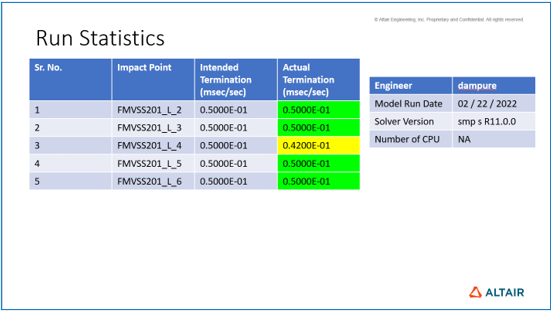

    Run Statistics: 衝撃位置ごとに、正常終了とエラー終了のサマリーを実行します:
    5.

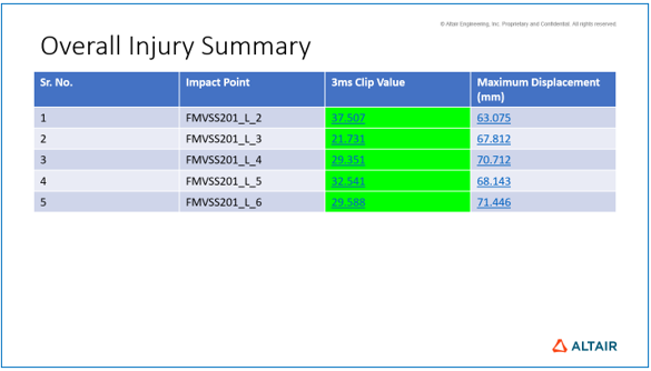

    Overall Summary: 選択されたすべての衝撃位置の3msクリップ値と最大変位のサマリー表。
    6.

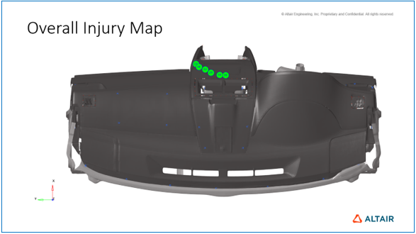

    Overall Injury Map: Instrumental Panelの3msマップ。
    7.

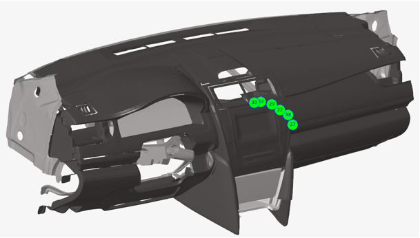

  15. ポイント選択
    From List: リストから詳細レポートを作成する衝撃ポイントを選択します。
    From Notes: モデリングウィンドウから詳細レポートを作成する注釈を選択し、衝撃ポイントを選択します。
  16. Report per Impact
    選択されたすべての衝撃ポイントの詳細スライドがレポートに作成されます。

    集約レポートのPowerPointファイルが保存されるレポートディレクトリ。
  18. Report
    Reportをクリックして、最終的なPowerPointファイルを作成します。設定アイコンをクリックすると、レポート設定が開きます。
  19. File Browser Folder and Save
    定義されたすべての設定を含む設定ファイルを保存またはインポートします。
