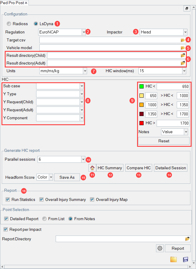

Pedestrian Impact - EuroNCAP Regulation
1.
1.Solver selection
サポートされているソルバーは、RadiossLS-DYNAです。
2.Regulation
サポートされる規則を選択します。
3.Impactor
ドロップダウンメニューからHeadUpper Leg、またはLower Legを選択します。
4.Target csv
HyperMeshで作成された.csv ファイルを選択します。
注: HyperMeshを使って人頭模型のマークと位置決めをすると、HyperMeshが.csvファイルを生成します。
5.Vehicle model
車両モデルを含むソルバー入力ファイルまたは結果ファイルを選択します。
6.Result directory
解析ディレクトリをサブディレクトリとして含むルートディレクトリを選択します。
7.Units
ドロップダウンメニューからモデルの単位を選択します。
8.Type/Request/Componentセクション:
以下を選択します。
  • Subcase
  • Y Type
  • Y Request、モデル内の断面に使用されるIDを選択
  • Y Component
9.Threshold/Limit Values and Color Selection
インパクターの選択に基づいて、限界値と色を定義できます。
  • カラーパレットをクリックし、色を選択します。
  • 値欄に限界値/しきい値を定義します。
  • Headの場合は、HICの値、またはHICサマリーのImpactの位置名を選択します。
  • Reset:公式規制値にリセットします。
10.Parallel Sessions
起動するバッチプロセスの数を選択します。処理時間を短縮するため、例えば、200箇所の衝撃処理を行う場合、指定された数の並列処理を起動します。
11.Homeボタン
クリックすると、サマリーページに戻ります。
12.HIC Summary
Impactor = Head, HIC Summaryの場合
2. EuroNCAP HIC summary
Impactor = Lower Legの場合
3. EuroNCAP Lower Leg Summary
Impactor = Upper Legの場合
4. EuroNCAP Upper Leg Summary
13.Compare
Compareをクリックすると、Select compare optionsダイアログを使用して処理する衝撃位置を選択するよう促されます。
Select folders to compare
ファイルブラウザから、比較する複数の解析フォルダーを選択します。
Select notes to compare
サマリーウィンドウで、比較する注釈を複数選択する。
14.Detailed Session
Detailed Sessionをクリックすると、Select target optionsウィンドウで処理する衝撃位置を選択するよう促されます。

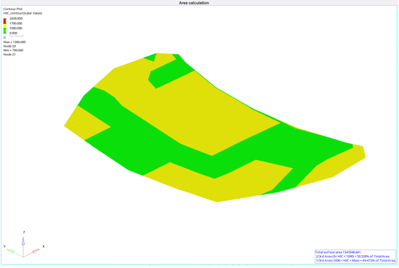

GTR
GTRの歩行者ポスト処理は、1/3および2/3の面積計算を除き、EuroNCAPと同じです。

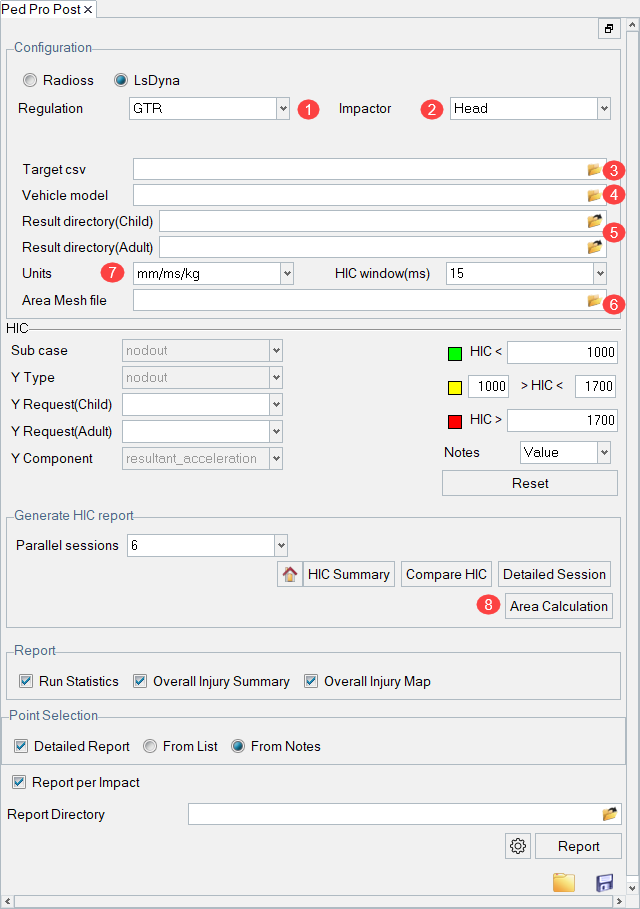

14. Pedestrian Impact - GTR Regulation
1.Regulation
サポートされる規則を選択します。
2.Impactor
3.Target csv
注: HyperMeshを使って人頭模型のマークと位置決めをすると、HyperMeshが.csvファイルを出力します。
4.Vehicle Model
5.Result Directory
6.Units
7.Area Mesh File
HyperMeshで作成されたソルバー入力領域ファイルを選択します。
注: HyperMeshを使ってGTRの人頭模型のマークと位置決めをすると、HyperMeshがファイルを出力します。
8.Area Calculation
GTRの1/3面積と2/3面積を計算します。
15. GTR 1/3、2/3の面積計算。

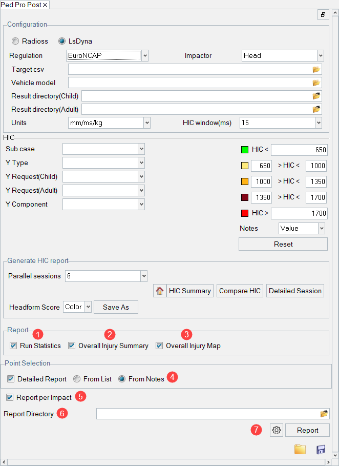

Report
すべてのインパクタータイプの歩行者用レポートのパワーポイントを作成します。
16. Pedestrian Impact - Report Options

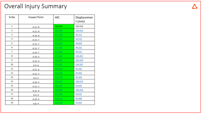

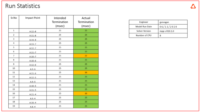

1.Run Statistics
衝撃位置ごとに、正常終了とエラー終了のサマリーを実行します。
2.Overall Injury Summary
すべての衝撃位置の傷害数のサマリーです。

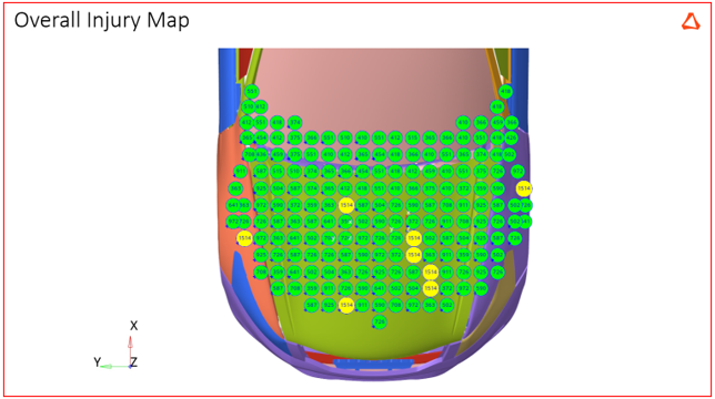

3.Overall Injury Map
人頭模型のHICマップ(Headformの場合のみ有効)

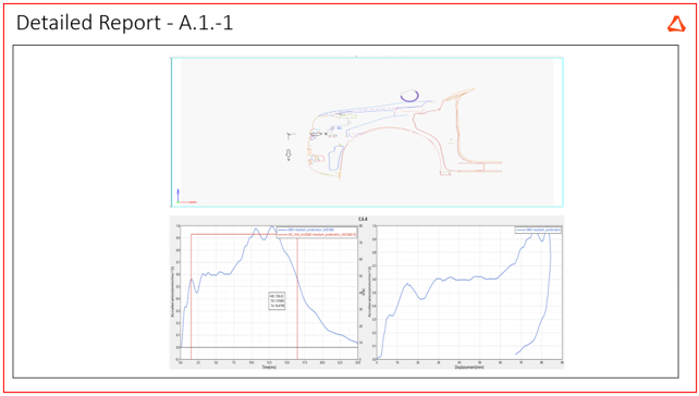

4.Detailed Report
From List
リストから詳細レポートを作成する衝撃ポイントを選択します。
From Notes
GUIから詳細レポートを作成する注釈を選択し、衝撃ポイントを選択します。
5.Report per Impact
解析ディレクトリにすべての衝撃位置のレポートが作成されます。
6.Report Directory
パワーポイントのレポート出力ディレクトリを指定します。
7.Report
Reportをクリックして作成します。

17. Run Statistics Slide

19. Overall Injury Map

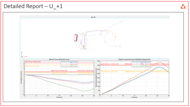

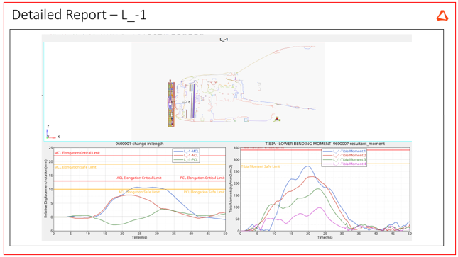

20. Headform Detailed Report
21. Lower Leg Detailed Report
22. Upper Leg Detailed Report
