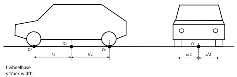

結果として生じる空気力と空力トルクは、4つのホイールの中心にある路面上に配置された基準点Ocに作用すると見なされます。

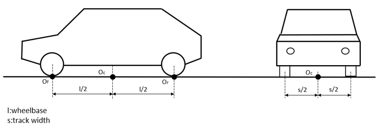

垂直力Fa,zとピッチトルクMa,yは、cz,fとcz,rを取り込む地表レベルにあるサスペンションの中心点OfとOrに作用する2つの垂直力に置き換えられます。
Fa,zf = cz,f(τL)*P(vr)
Fa,zr = cz,r(τL)*P(vr)作用力は、4輪の中心とサスペンションの中心Of とOr 地面の高さにある路面上の基準点Oc にかかります。
この空力システムは、Car and Truckライブラリのアセンブリウィザードのデフォルト設定です。
