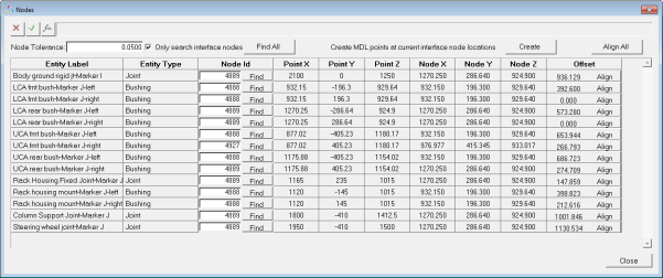

PropertiesタブでNodesをクリックします。
Nodesダイアログが表示されます。
図 1.
マーカーごとに、結合しているエンティティと可変形ボディとのインターフェースとして機能する節点を指定する必要があります。
可変形ボディで結合点を探します。
- Find Allをクリックすると、可変形ボディに結合しているエンティティのすべてのマーカーごとに、それに最も近い結合点がMotionViewによって検索されます。
- Findをクリックして、マーカーごとの結合点を探します。
注: 可変形ボディの弾性体H3Dファイルには、2種類の節点として結合点と非結合点が収められています。結合点は、弾性体ファイルの作成時に結合点として選択された節点です。これらは、モデルの他の部分に弾性体を結合する節点です。Only search interface nodesチェックボックスは、結合点のみを検索することを指定します。これにより、節点がすばやく見つかります。 -
見つかった結合点を確認します。
ポイント座標と節点座標との差を示すOffset列に値0.000または0.001が表示されることがあります(一般的に、有効桁の丸め誤差によって、この2つの値が発生します)。この場合は、結合点の座標とマーカー原点の座標が同じであることを意味します。
このオフセット値が著しく大きい場合は、結合しているエンティティ、可変形ボディの位置、および節点座標の位置を見直すことをお勧めします。大きいオフセット値は、ソルバーに問題を引き起こしたり、間違った結果をもたらしたりする可能性があります。
ポイントの座標を節点の座標に揃えるには、各行の末尾にあるAlignボタンをクリックします。
注意: このオプションは、結合しているエンティティによって参照されているポイントの位置を変更したり、他のエンティティ定義に影響をもたらしたりする場合があるため、慎重に使用する必要があります。
結合点の位置にポイントを作成するには、ダイアログの右上にあるCreateをクリックします。
可変形ボディと相互作用するジョイントまたはその他の要素を追加するために、結合点の位置にポイントを作成する必要がある場合、この機能が特に役立ちます。
