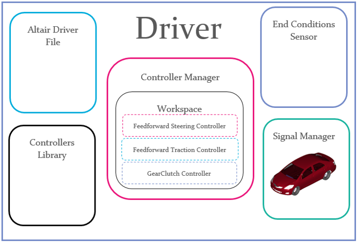

構造的には、Altair Driverは、シグナルマネジャー、コントローラーライブラリ、およびコントローラーマネジャーの集合体です。
| コントローラー | 与えられた入力について出力を計算するDriverの論理ユニット |
| コントローラーライブラリ | 利用可能なコントローラーのライブラリ |
| コントローラーマネジャー | Script、Altair Driverファイル(ADF)を介して解析します。このマネジャーは、以下のことを行います:
| シグナルマネジャー |
| 終了条件センサー | 終了条件を監視し、終了条件が真である場合に操縦操作を切り替えます。 |
