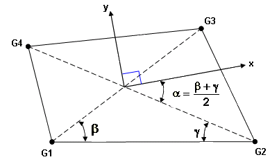

Quad(四角形)要素については、リーダーは下記の方法のいずれかを自動的に選択します:
1. 方法1
  • 座標系の原点は要素の中心に置かれ、
  • xは、G2-G4とG1-G3の間の角を二等分するラインの方向
  • yは図に示すとおり、xに垂直な方向

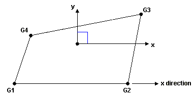

2. 方法2
  • 座標系の原点は要素の中心に置かれ、
  • xは、ラインG1-G2の方向
  • yは、xに垂直な方向

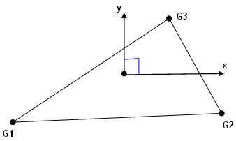

Tria3/Tria6
3.
  • 座標系の原点は要素の中心に置かれ、
  • xは、ラインG1-G2の方向
  • yは図に示すとおり、xに垂直な方向

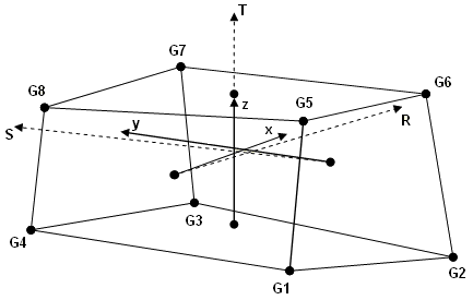

Hexa8/Hexa20
Hexa(六面体)要素についての要素座標系は、向かい合う面の中心同士を結ぶ3つのベクトルR、S、Tを使って定義されます。
  • Rベクトルは、面G4-G1-G5-G8とG3-G2-G6-G7の中心同士を結ぶ方向
  • Sベクトルは、面G1-G2-G6-G5とG4-G3-G7-G8の中心同士を結ぶ方向
  • Tベクトルは、面G1-G2-G3-G4とG5-G6-G7-G8の中心同士を結ぶ方向
座標系の原点は要素の中心に置かれ、軸は次のように定義されます:
  • z = T
  • y = T x R
  • x = y x z

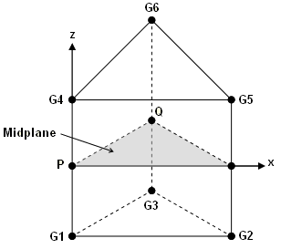

5.
Penta
Penta(五面体)要素についての要素座標系は、次のように定義されます:
