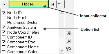

  1. Queryパネルで、入力コレクターの横にある下向きの矢印をクリックし、エンティティタイプを選択します。
  2. 選択セットに含めるエンティティを選択します。
    • NodesElementsComponents、またはSystems入力コレクターをクリックして、拡張エンティティ選択メニューを使用します。
    • クィックウィンドウ選択法を用いて、モデリングウィンドウから直接エンティティをピックします。
    選択されたエンティティがグラフィックス領域でハイライト表示されます。
    注: リセットスイッチをクリックすると、選択は破棄されます(すべてのオプション)。
  3. オプションリストで、照会表に表示したい情報のチェックボックスをアクティブにします。
    オプションリスト内で使用可能なオプションは、現在の入力コレクターによって異なります。
