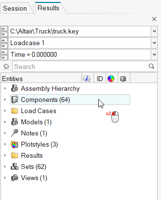

- Resultsブラウザで、エンティティまたはコレクターをダブルクリックし、それぞれのビューを開きます。
図 1.
選択したエンティティのタイプに応じて、階層リストかフラットリストが表示され、場合によっては追加の列がResultsブラウザに付加されます。選択したエンティティタイプに対応するカラーモードがある場合、モデリングウィンドウ内で形状とメッシュの色が変化します。
