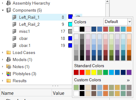

表示色
一部のエンティティは個別に色付けが可能です。その時点で割り当てられている表示色は、の列に表示されます。
エンティティの色を変更するには、Resultsブラウザ内の現在のカラーボックスをクリックしてドロップダウンメニューからテーマを選択し(Default、MedianまたはRainbow)、パレットから希望の色をピックします。
1. カラーピッカー
ヒント:
  • エンティティの色は、モデリングウィンドウコンテキストメニューまたは エンティティエディターから変更することも可能です。
  • カラーパレット内でをクリックすると、カラーピッカーダイアログを使ってカスタムカラーを割り当て、保存できます。
    2.
