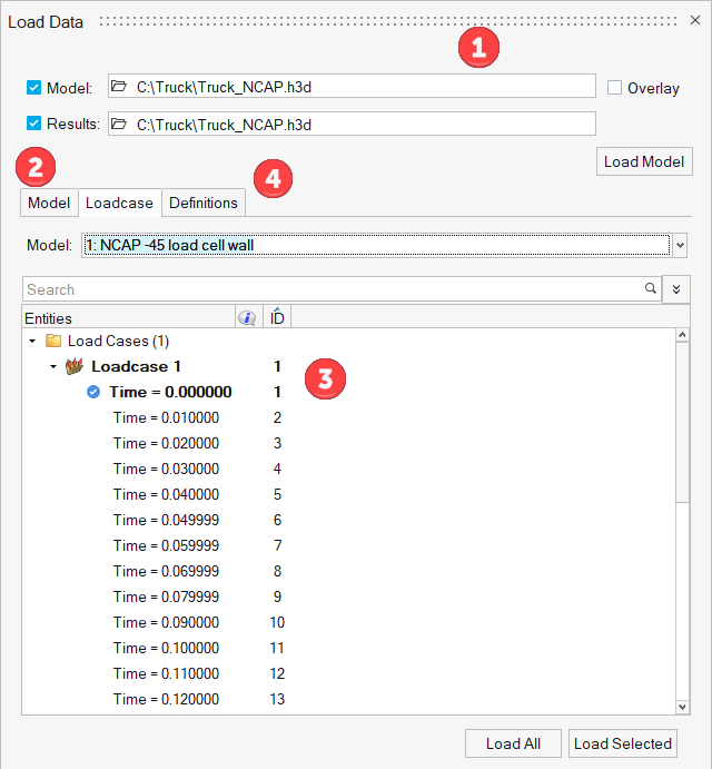

データの読み込み
- モデルと結果の読み込み:HyperViewウィンドウに読み込むモデルと結果のファイルを選択します。
- モデル情報の表示:主要なモデル統計を表示します(参照用のみ)。
- ステップの読み込み:アニメーション / 変形を表示するために読み込むステップを選択します。
- 結果の読み込み:コンター / ベクトル / テンソル / アイソプロットの形式で表示するために読み込む結果を選択します。

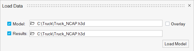

Load Model and Results
Load Model and Resultsセクションでは、モデルファイルと結果ファイルを読み込むことができます。
ModelチェックボックスとResultsチェックボックスをアクティブにし、
をクリックして希望のファイルに移動し、Load
Modelボタンをクリックしてモデルと結果のファイルを読み込みます。モデル読み込みの進捗は、メッセージのプロンプトで確認できます。図 2.
デフォルトでは、モデルと結果は同じファイルから読み込まれます。ただし、モデルと結果を別々のファイルから読み込んだり(LS-DYNA .key入力デックをモデルとして、H3Dを結果として読み込むなど)、ModelとResultsのチェックボックスを使用してモデルのみまたは結果のみを読み込んだりすることもできます。最初に選択された1つのファイル以外から結果ファイルを読み込む場合、同じモデル上の既存の結果を置き換える新規の結果を読み込みます。

Loadcaseタブを使用したステップの読み込み
Loadcaseタブでは、アニメーションを見るための希望するステップを読み込むことができます。モデル / 結果が読み込まれると、Loadcaseタブが自動的に開かれ、ファイル内に用意されているステップが表示されます。
ユーザーは、すべてのステップを読み込むか、あるいは興味の対象である選択されたアニメーションステップのみを読み込むことができます。ステップが読み込まれると、そのステップの横に青いチェックマークが表示されます。読み込まれたステップはメモリにキャッシュされ、不要となった際にはアンロードできます。

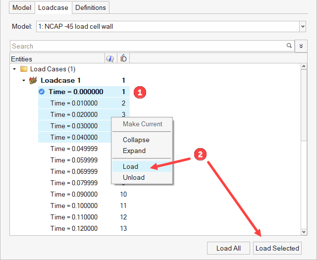

アニメーションステップの読み込み
読み込むアニメーションフレーム / ステップを選択して、Load
Selectedボタンをクリックします(または右クリックしてコンテキストメニューからLoadを選択します)。図 4.
注: CtrlキーとShiftキーを使用して複数選択することもできます。
ヒント: すべてのアニメーションステップを読み込むには、Load
Allボタンをクリックします。
太字のステップエントリは、モデリングウィンドウで現在アクティブなステップですが、別のステップを右クリックしてコンテキストメニューからMake Currentを選択することで、そのステップをアクティブなステップに変更できます。AnimationツールバーのStart/Pause Animationボタン

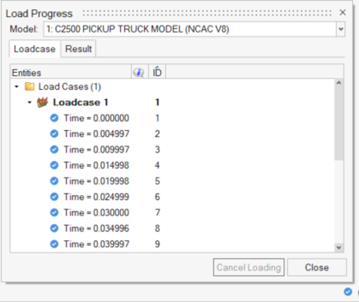

Resultsブラウザまたは専用のダイアログを使用して、読み込みの進行状況を監視できます。この専用ダイアログを表示するには、ステータスバーの右下隅の対応するアイコンをクリックします。 図 5.

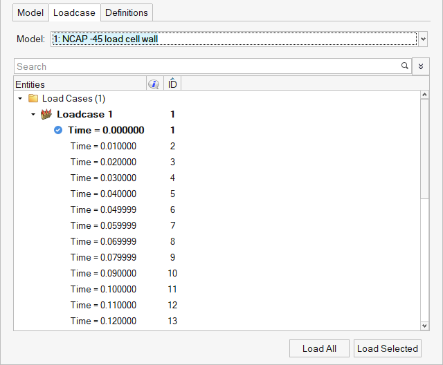

完全に読み込まれると、荷重ケースまたはステップの横に青いチェックマークが表示されます。図 6.

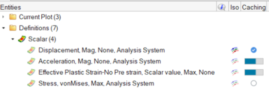

同様に、完全に読み込まれた結果定義の横に青いチェックマークが表示され、読み込み中または部分的に読み込まれた定義の横には進捗バーが表示されます。図 7.
