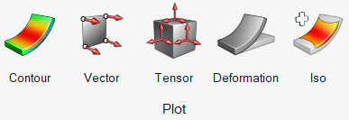

結果の可視化
結果は、Plotリボンにある対応するツールを使用して、コンター、ベクトル、テンソル、変形、およびアイソの各プロットの形式で可視化できます。
1.
これらの各ツールによって開かれるガイドバーを使用して、特定タイプのプロットを表示するために必要な手順を実行できます。

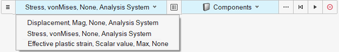

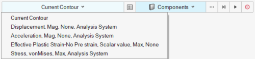

  2. コンター表示する定義をリストから選択します。
    3.
    Current Contourのアイテムとリスト内の他の定義の違いについては、“現在のプロットと定義”をご参照ください。

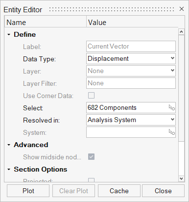

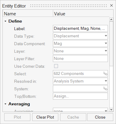

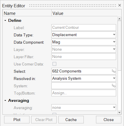

  3. オプション: View/Editボタンをクリックして、選択した定義の詳細を表示します。
    現在のコンターの場合は、定義を編集できます。
    他の定義については、それらの定義がすでにキャッシュされている場合、ラベルのみを変更でき、残りの欄は編集できません。
    このダイアログの下部には、Plot/Clear Plot/Cacheというボタンもあります。

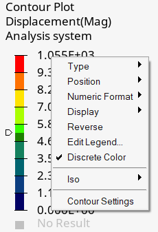

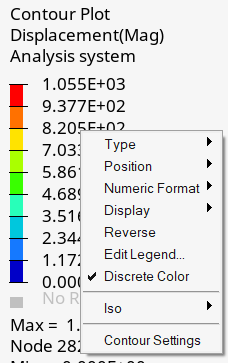

  6. プロットと共に、凡例が画面に表示されます。凡例を右クリックしてコンテキストメニューにアクセスし、凡例やコンターの表示設定を更新するためのオプションを使用できます。

  2. リストから定義を選択します。
    7.
    Current Vectorのアイテムとリスト内の他の定義の違いについては、“現在のプロットと定義”をご参照ください。

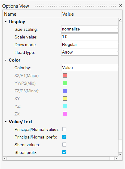

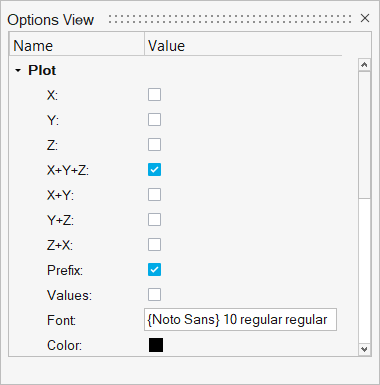

    ガイドバーの左側にあるOptionsボタンをクリックして、いくつかのベクトルプロット表示オプションを事前に設定することもできます。
    8.
    現在のベクトルの場合は、定義を編集できます。

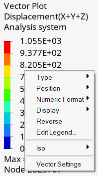

  6. プロットと共に、凡例が画面に表示されます。凡例を右クリックしてコンテキストメニューにアクセスし、凡例やベクトルの表示設定を更新するためのオプションを使用できます。
    10.

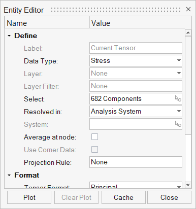

    現在のテンソルの場合は、定義を編集できます。

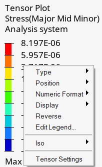

  5. Plotボタンをクリックして、選択した定義のテンソルプロットを表示します。
  6. プロットと共に、凡例が画面に表示されます。凡例を右クリックしてコンテキストメニューにアクセスし、凡例やテンソルの表示設定を更新するためのオプションを使用できます。

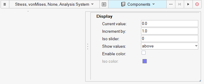

  6. 一致するコンタープロットがある場合は、凡例に表示されるスライダーを使用して、アイソプロットの表示を制御できます。凡例を右クリックして表示されるコンテキストメニューから、追加のアイソオプションを使用することもできます。
    19.
    コンタープロットが存在しないかアイソプロットと一致しない場合は、アイソプロットの表示を制御するためのマイクロダイアログが表示されます。
    20.

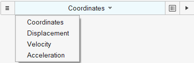

  2. 変形タイプ(アニメーションソース)として使用する結果タイプを選択します。
    注:
    • 一部の衝突ソルバー(LS-DYNARadiossなど)の場合、アニメーションデータは座標形式で使用でき、これがデフォルトのデータタイプとして使用されます。パフォーマンスを高めるために、これを使用することをお勧めします。
    • 変形データは永続的にキャッシュされないため、タイプが変更されて再プロットされると、古いデータは破棄され、新しいデータがファイルから読み込まれます。
    23.

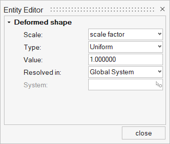

  3. View/Editボタンをクリックして、変形形状パラメータを表示および設定します。
    24.
  4. Plotボタンをクリックして、現在の設定に基づいた変形を表示します。

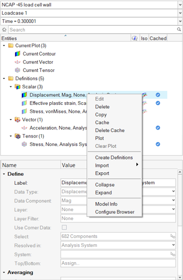

現在のプロットと定義
結果をコンター、ベクトル、またはテンソルプロットとして読み込み、表示する際には、2つのオプションを使用できます。
  1. 現在のプロット:これは、プロッティングへの‟オンデマンド”アプローチです。プロットガイドバーでは、“Current Contour”(またはCurrent VectorかCurrent Tensor)というアイテムが定義リスト内に表示されます。このアイテムを使用して任意の結果タイプをプロットできます。データはプロット時にファイルから読み込まれます。異なる結果をプロットするには、ガイドバーのView/Editボタンを使用して“Current Contour”(またはCurrent VectorかCurrent Tensor)の定義を変更し、再びプロットします。前にプロットされた結果がメモリからクリアされ、今度は新しい結果がプロットされます。
    注:
    • Current Plotでは、プロットが表示されている場合にのみ、データはメモリ内に保持されます。プロットをクリアした場合や、異なる結果を表示するために定義を編集した場合、データはファイルから再び読み込まれます。
    • 現在のプロットを後でアクセスできるように保存するには、View/EditダイアログにあるCacheボタンをクリックします。定義リストの下にキャッシュエントリが作成され、データタイプ / コンポーネント / 層 / 対応する座標系を指定するデフォルトのラベルが割り当てられます。
    • Current Plotのワークフローは、標準のHyperViewの(MultiCoreモードではない)Contour/Vector/Tensorパネルと同じ'オンデマンド'アプローチに従います。
    • カレントフォルダーアイテムと定義フォルダーアイテムとの間には関係があります。定義フォルダーからいずれかの定義をプロットすると、そのタイプに応じて、対応する現在のアイテムが更新され、プロットされた状態で表示されます(プロットアイコンがブラウザ内でハイライト表示されます)。同様に、カレントアイテムがプロットされる際、そのアイテムから作成されたキャッシュされたエントリもプロットで表示されます。
  2. 定義:これは、プロットに対する新しい‘事前的’アプローチです。Load DataダイアログのDefinitionsタブで、コンター、ベクトル、アイソ、またはテンソルプロットとして何を表示するかを事前に定義します。これらの定義は読み込まれ、プロットが表示されるかどうかに関係なく、メモリにキャッシュされたままになります。プロットガイドバーには、キャッシュされているすべての定義がリストされ、それらのうちプロットするいずれかを選択すると、データからの読み出しが不要なため、直ちにそれが表示されます。

  1. Load DataダイアログのDefinitionsタブ
  2. “+”サテライトアイコン(Plotリボンのメインアイコンにマウスカーソルを合わせると表示されます)
  3. Resultsブラウザで右クリックして表示されるコンテキストメニューのオプション
  4. XMLファイルのインポート

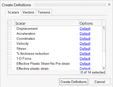

Create Definitionsダイアログ
このダイアログでは、複数のデータタイプにわたる複数の定義を同時に作成できます。
25.
ファイル内の結果は、Scalars、VectorsおよびTensorsタブにグループ化されます。Options列では、必要なサブタイプをさらに細かく選択できます(データコンポーネント、データ層、対応する座標系など)。各結果について、デフォルトのオプションセットが選択されています(例えば、変位の場合は、解析座標系内に変位量の定義が自動的に作成され、応力はデフォルトでvonMisesに設定されます)。
Create Definitionsダイアログで"default"の設定を変更することにより、複数の定義を選択して作成、編集することが可能です。
注: 作成された定義を削除するには、それらの定義をブラウザ内で選択し、右クリックしてコンテキストメニューからDeleteを選択します。
このダイアログを使うメリットの1つは、特定のデータタイプの複数の定義をユーザーが素早く作成できる点にあります。たとえば下の図では、3つのComponents、2つのLayer、そして2つのResolvedIn SystemsがData typeの下で選択されています。これは、タイプStressの12個の定義を1つのステップで作成します。

定義が作成されたら、ブラウザ内で結果の定義を選択し、エンティティエディター内でその属性を修正することで更に編集できます。
制約事項: 読み込まれていない定義のみ編集できます。

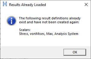

注: Create Definitionsダイアログは、同じ属性を有する定義が既に存在しないかをチェックすることによって、重複した定義が作成されるのを阻止します。

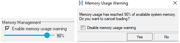

メモリの監視は、HyperView - MultiCoreプロファイルでのみ使用することのできる便利な機能です。これはデフォルトで有効になっており、Preferences > Optionsダイアログにアクセスし、Performanceタブをクリックして、該当するチェックボックスをオフにすることで無効にできます。
有効になっている場合、任意のHyperViewアプリケーションがデータを読み込んでいる際に、このツールはシステムの全メモリ(RAM)使用量を監視します。設定されたしきい値に使用量が達すると、警告のダイアログが現れ、読み込みをキャンセルしたいか尋ねられます。
27.
注: Disable memory usage warningボックスを選択せずに、Noを選択した場合は、このツールによって引き続きメモリ使用量が監視され、使用量が約5%増大すると、このダイアログが表示されます。
メモリの使用量が100%に達すると、オペレーティングシステムでスワッピングが開始され、その結果としてシステムが低速になります。したがって、最適なしきい値で監視を継続することが推奨されます。
読み込みがキャンセルされると、監視のしきい値はキャンセルされた時点でのパーセンテージに設定され、次にデータが読み込まれる際にこの新規の値がしきい値として使用されます。
