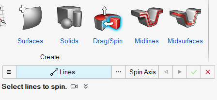

ガイドバーは、リボン上のメインツールをクリックすると表示されますが、すべてのツールにガイドバーが用意されているわけではありません。実行しようとしているタスクで、一連のコマンドの適用や一連のオプションの実行が必要な場合、そのツールにはガイドバーが付随します。次の図は、Drag/Spinツールをクリックすると表示されるガイドバーを例示しています。

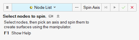

上の図でガイドバーの下に表示されているテキストに注目してください。このテキストの目的は、ツールワークフローの使用開始を支援することです。さらに、一部のガイドバーには、ワークフローの使用を開始する方法を示す短いビデオも用意され、追加の指示が含まれたドロップダウンメニューが付随している場合もあります(下図を参照)。ワークフローヘルプの表示/非表示は、ビューメニューで設定できます。

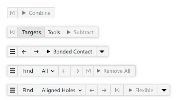

ガイドバーは一般的なレイアウトを共有しますが、ガイドバーの特定のワークフローは、関連付けられているツールによって異なります。

個々のボタンは多少異なりますが、左から右へのワークフローはすべてのガイドバーレイアウトで同じです。

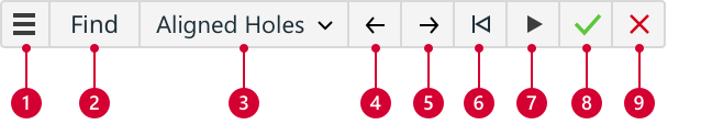

次の図は、一般的なガイドバーの例を示しています。

  1. Options - ツール固有のコントロールやデフォルトを提供するメニュー。これに含まれるものの例として以下のようなものがあります(機能によって異なる)。
    1. 検索基準:より大きい対象を検索、より小さい対象を検索、類似した対象を検索(±5%)、および検索オプション。検索オプションを選択するとダイアログが開かれ、検索するフィーチャーの最小サイズと最大サイズを定義できます。
    2. デフォルトの選択フィルタータイプ。
    3. 自動メッシングやモーフィングなどのアクションの有効化。
    4. 各種数値デフォルトの制御(メッシュサイズ、接触やコネクターの検索トレランスなど)。
  2. Find - ボタンを使用して定義された検索基準に基づいて、選択されたオブジェクト上のフィーチャーのすべてのインスタンスを検出し、選択します。
  3. Filter - このドロップダウンメニューでは、検索をフィルタリングするフィーチャーの選択、選択タイプフィルターの変更ができます。
  4. Go to Previous - 検索で見つかった前のフィーチャーに移動します。
  5. Go to Next - 検索で見つかった次のフィーチャーに移動します。
  6. Clear Selection - すべてのフィーチャーの選択を解除(リセット)します。
  7. Apply
  8. OK
  9. Cancel
