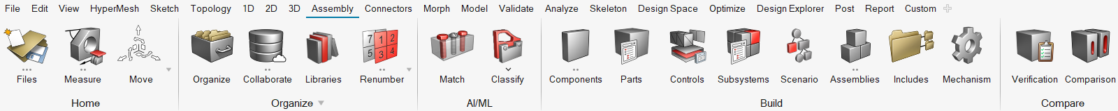

リボンは、より効率的でシンプルなワークフローを提供します。次の図は、Assembly(アセンブリ)リボンの例です。

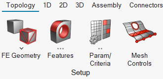

リボンのレイアウト
リボンでは、アプリケーションに応じて変化するさまざまなツールセットが提供されますが、リボンのレイアウトは同じままです。すべてのリボンはタブ別に編成され、関連性のあるツールが同じグループにまとめられています。グループの間には区切り線が表示され、各アイコングループにはラベルが付けられています。
リボンは、2つのセクション、アプリケーション固有タブとツールグループで構成されています。
アプリケーション固有のタブは、リボンの上部に沿って表示されているグループ見出しです。アプリケーション固有のタブをクリックすると、リボンに表示されているツールが作業コンテキストに合わせて変化します。タブ名は、作業中のアプリケーションに応じて変化します。
ツールグループは、リボン自体に表示されているアイコンです。これらはタスク別に編成され、ツールのサブグループが含まれる場合もあります。これらにアクセスするには、グループ名の横の下向き矢印をクリックします。

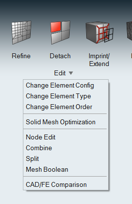

メインリボン上の各ツールはサブグループにさらに分類され、その名前はツールアイコンの下に表示されています。一部のラベルでも、そのグループに内容的に関連しているツールへのアクセスを提供しています。これらのリボングループメニューにアクセスするには、ラベルの右側にある矢印をクリックします。次の図は、Editリボングループメニューの例を示します。
7.
2次リボンと同様に、リボングループメニューは、作業インターフェースを乱雑にすることなく、メインリボンの多機能性をさらに拡張します。グループリボンメニューを閉じるには、何らかを選択するかEscキーを押します。
