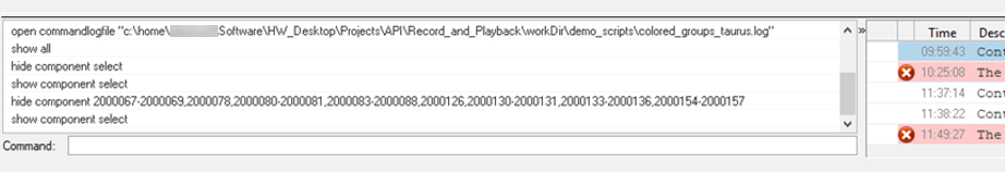

コマンド行を含んだHWCコンソールは、自動完了とインタラクティブなヘルプをサポートし、容易な修正およびコマンドの再実行を可能にします。
HWCコンソールは、Viewメニューからオンオフの切り替えが可能です。Tcl Consoleと同様、アプリケーションの下部にドッキングされています。右側にはメッセージログが表示されます。
サポートされているコマンドは、コマンド履歴内とhw_command.logログファイルに記録されます。

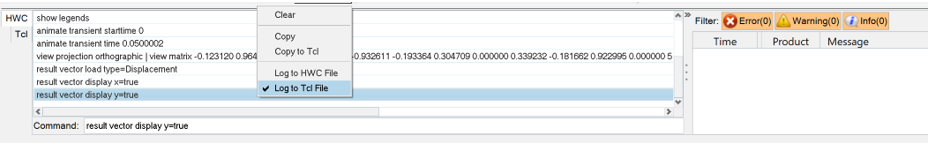

HWCコンソールのコンテキストメニューには、下記のオプションが含まれます:
Copy
履歴からハイライト表示されたコマンドをコピーします。
Clear
コマンド履歴を破棄します。
Log to file
HWCログをオン / オフにします。
