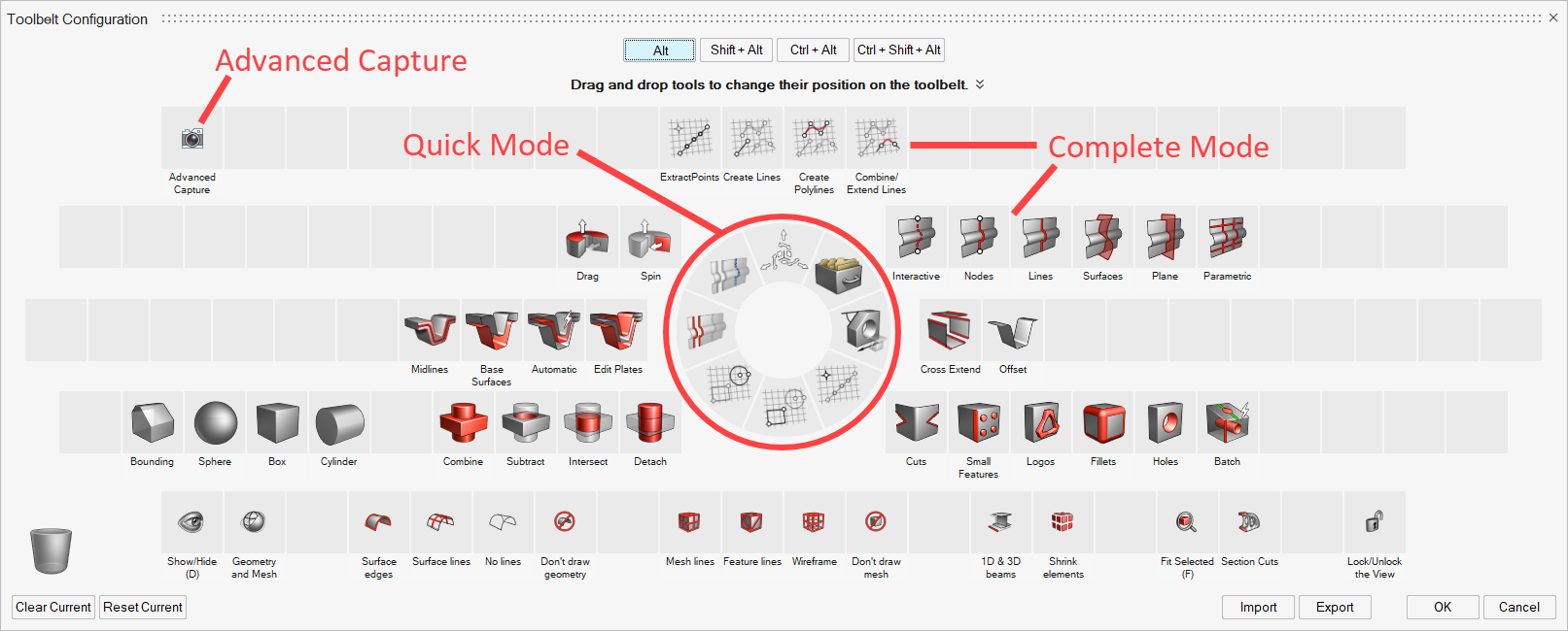

クイックモードは、各種キーとマウスの右ボタンを押しながらドラッグすると有効になります。ツールベルトの内側の円のみが開きます。

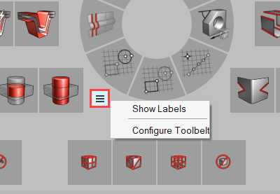

マウスの右ボタンをクリックして放すと、完全モードになります。完了モードに入った後でもう一度右クリックするか、をクリック してツールラベルを表示し、ツールベルトを設定します。
2.
設定モードでは、任意のリボンアイコンからツールベルトの4 ページにツールをドラッグアンドドロップできます。リボンアイテムからドロップダウンメニューを使用することで、2次レベルのリボンとアイコンを使用できます。

Advanced Captureへの直接リンクは、ほとんどのクライアントおよびすべてのインターフェイスで使用できます。このアイコンはAltページの左上隅に表示され、上書きすることはできません。同じページにおいて、HyperMeshHyperViewの場合 、1番下の行に複数のビュー制御ツールバー項目が利用可能です。これらは上書きできますが、現在のページをリセットすることによってのみ戻すことができます。後のリリースではこれらのアイコンは、ツールバーからツールベルトにドラッグアンドドロップできるようになります。
