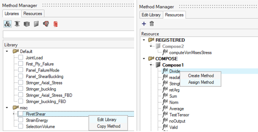

リソースの管理

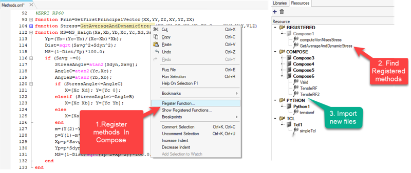

ファイル内で定義された関数(OMLPythonTcl)が、メソッドの作成に使用できるリソースと見なされます。これらはResourcesタブ(図 2)で管理できます。
コンテキストメニューオプションは次のとおりです:
Add Resource
フォルダーレベル(ComposePythonTcl)または空白領域。
選択したタイプのファイルの入力を求めるプロンプトが表示され、そのファイルで関数をスキャンします(Pythonの場合はdef、Tclの場合はprocs)。有効な関数が見つかった場合、これらはリソースノードの下にリストされます。
をクリックしてリソースを追加することもできます。
Delete
リソースレベル
選択したリソースを削除します。ただし、そのいずれかの関数がライブラリ内のメソッドで使用されている場合を除きます。
をクリックしてリソースを削除することもできます。
Edit
リソースレベル
システムコマンドを実行して、ファイルを関連付けられたエディターで開きます。
Create Method & Assign Method
関数レベル
Createは、ライブラリが編集モードの場合にのみ有効になります。これは、呼び出し元の関数 / リソースを使用して、現在のライブラリに新しいメソッドを追加します。メソッドが現在編集されている場合、Assignが有効になります。結果として、現在のメソッドが更新され、メニューの呼び出し元の関数を参照するようになります。
*.omlファイルがAltair Composeで編集されている場合、ComposeでRegister Functionを使用して、Resourcesタブの登録済み関数のリストで直接これを使用できるようにすることもできます。

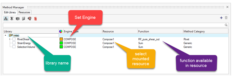

Edit Libraryは、ライブラリノード(Defaultを除く)またはメソッドで使用でき、Libraryタブを編集モードにします。ブラウザには、指定のライブラリのみが表示されます(Sessionでも機能します)。代わりに、メソッド / ライブラリをダブルクリックしても同じ状態になります。
注: 編集機能は、ブラウザの表示メソッドが階層ビューに存在する場合にのみ使用可能です。
/アイコンは、それぞれメソッドを追加 / 削除します。新しいメソッドは、表示フィルターに設定されたコンフィグからカテゴリを継承します。
  • デフォルトのエンジンは“COMPOSE”です。
  • デフォルトの関数は、最初に登録された関数(存在する場合)です。
  • 登録されていない場合は、デフォルトで最初のCOMPOSEリソースとなり、その最初の関数を指します。
この時点で、完全にメソッドを編集できます(メソッドの編集を参照)。

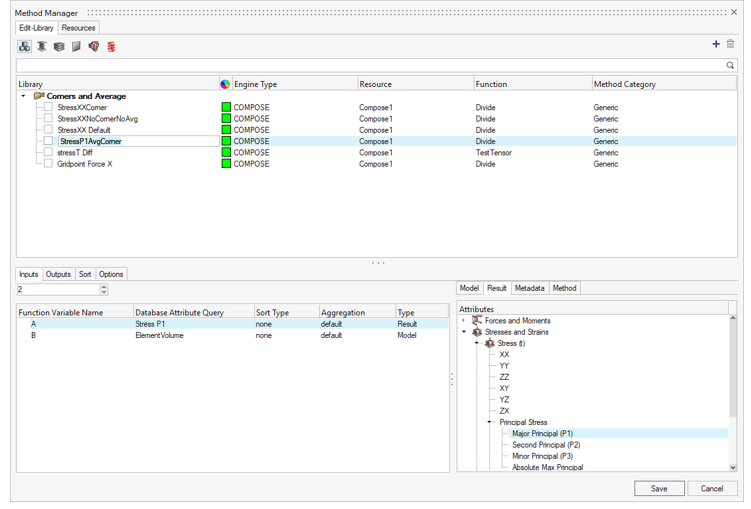

メソッドの編集
メソッド名またはライブラリ名をダブルクリックして既存のメソッドを編集するか、編集モードに入ります。メソッドはその後アクティブになります。
5.
ライブラリが編集モードである場合は、Resourcesタブで使用可能なリソースから関数を割り当てることができます。それ以外の場合は、メソッドリストのメニューからEngine > Resource > Functionをクリックします。

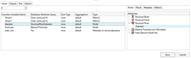

入力引数のマッピング

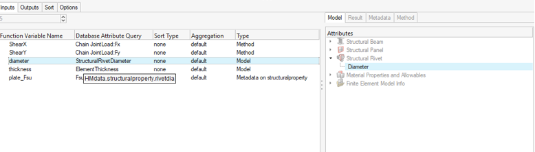

選択した関数が引数の明示的なリスト(例: func(a,b,c)=)で定義されている場合、入力の数はデフォルトで引数の数に設定されます。入力の数は、関数の引数の数を下回らない範囲で増減できます。最後の引数名がargで始まる場合、これはオプションの引数と見なされます。関数定義にargsが使用されている場合、入力はデフォルトでゼロになります。
7.
入力テーブルにリストされている各入力引数には、複数の列(最初は関数の変数名)があります。これには、関数定義で読み取られた変数名が入力されますが、影響を与えることなく上書きできます。これは参照専用です。

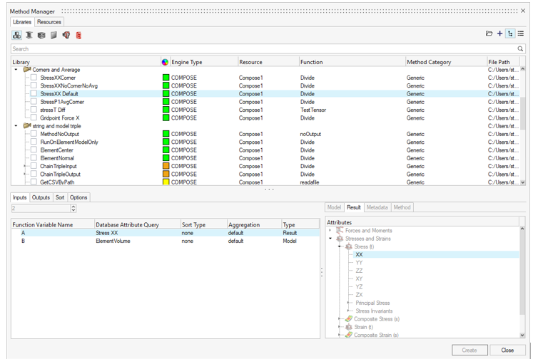

入力をデータベース値とマップします:
  1. 入力行を選択します。
  2. タブ(Model/Result)を選択します。
    1. ツリー内の引数を選択し、ダブルクリックしてマップします。
  3. 拡張データについては以下のとおりです:
    1. Metadataタブを選択します。
    2. エンティティタイプを選択します。
    3. データタイプを設定します。
    4. 必要に応じてShow asを変更します。
      • 未指定に設定し、許容値を削除します。
      • コンボボックスを設定し、許容値を有効にして、事前定義の値にスペースで区切られた値を入力します。
    5. デフォルト値を設定します。

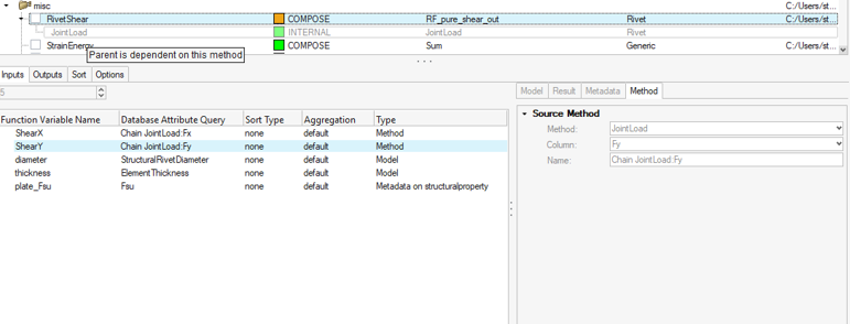

  4. メソッドチェインの場合は、Methodタブを選択します。
    1. 使用可能なリストでMethodを選択します。
    2. Column値(選択したメソッドから入力された値)を選択します。
    3. 引数の名前を変更します(オプション)。
各行について、以下を選択して入力の集約を定義できます。
  • ソートタイプ
  • 集約のレベル
行のメニューオプションにより、集約を伝播できます。
このメニューオプションでは、現在の行またはすべての入力のマッピングをリセットすることもできます。

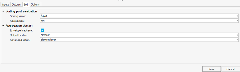

評価後のソートの定義
  1. Sortタブを選択します。
  2. Sorting値を集約メトリックとして使用するメソッドの任意の入力 / 出力に変更します。この値を使用してエンティティすべてを比較し、最小値(または最大値)を保持します。
  3. Aggregationタイプを選択します。
  4. 荷重ケースエンベロープが必要な場合は、Envelopeを選択します。
    • オフの場合、荷重ケースごとの結果が保持されます。
    • 空間的な集約のみが発生します。
  5. 出力場所を選択します。
    • 内部的にドメインを管理し、最終的に選択内容に結び付けられた値を保持します。
  6. 必要に応じてサブオプションを選択します。
    • レイヤーを維持または集約します。
    • 節点 / コーナーを維持します。

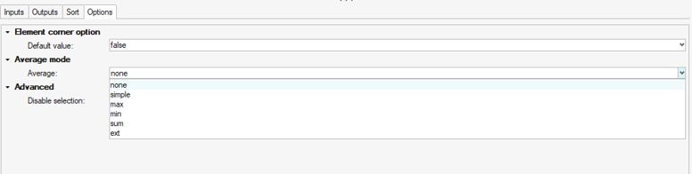

Optionsタブでは、コーナーのデフォルト値、平均化、および非表示にする必要があるオプションを選択できます。
注: Averageのsimpleモードはスカラー平均化を意味するわけではありません。これは、平均化の後にインバリアントが抽出される、真のテンソル平均化です。
