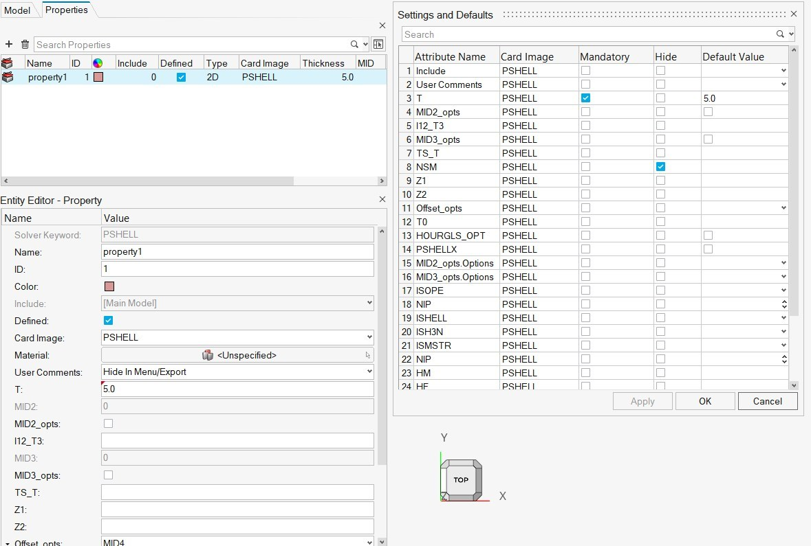

エンティティ属性のデフォルト設定
エンティティ属性の必須設定、デフォルト値の設定、非表示状態の設定を定義します。
エンティティおよびエンティティエディターは、次の方法で設定できます。
  • エンティティ属性には必須のフラグを付けることができます。エンティティエディターにおいて、必須の入力フィールドには、赤い三角形が表示されています(下図参照)。下図の場合場合、板厚は必須となります。
  • デフォルトの属性値を定義できます。定義が完了すると、エンティティを作成する際にこれらの値が適用されます。次の例では、板厚のデフォルト値は5.0に設定されています。
  • エンティティ属性フィールドは表示から削除できます。次の例では、エンティティエディター表示からNSMが削除されています。
1.
Settings and Defaultsダイアログにアクセスするには、エンティティを右クリックし、コンテキストメニューからEntity Defaultsを選択します。これは、同じカードイメージの1つ以上のエンティティを選択した場合にのみアクセスできます。
