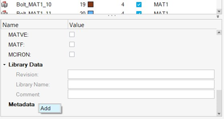

- エンティティエディターでMetadataカテゴリを右クリックし、Addを選択します。

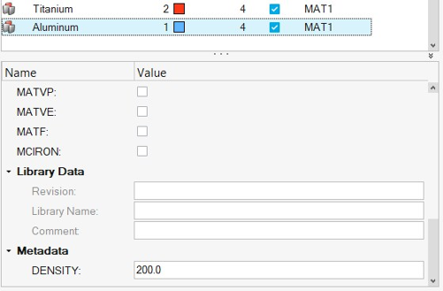

メタデータが追加されると、メタデータカテゴリの下のエンティティエディターに表示されます。図 3.

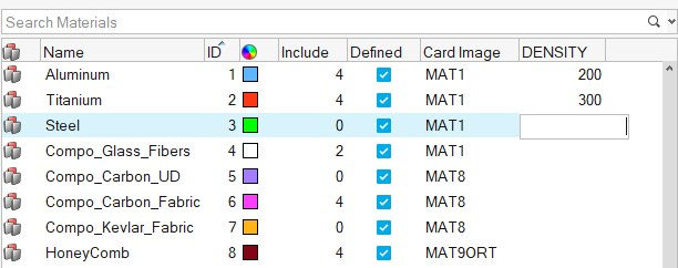

任意のメタデータを右クリックすると、サポートされているエンティティビューでブラウザ列として追加して、一括レビューや編集を行うことができます。
既存のメタデータは、ブラウザの列から同じタイプの他のエンティティに適用できます。図 4.

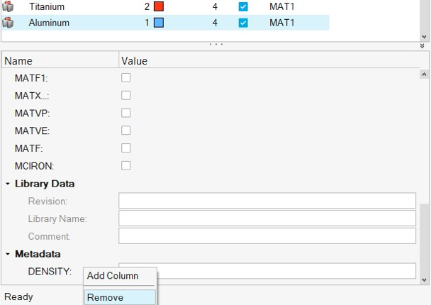

既存のメタデータは、エンティティエディターのRemoveオプションを使用して削除でき ます。図 5.
