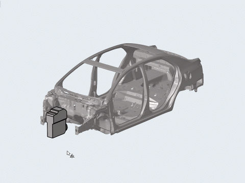

  5. グラフィカルマニピュレーターをクリックし、以下の操作を行います:
    • グラフィカルマニピュレーターをドラッグして、選択した方向にエンティティを移動または回転します。
    • マイクロダイアログに値を入力し、Enterを押します。
    目的 操作
    軸方向の平行移動 X矢印、Y矢印、またはZ矢印をクリックします。

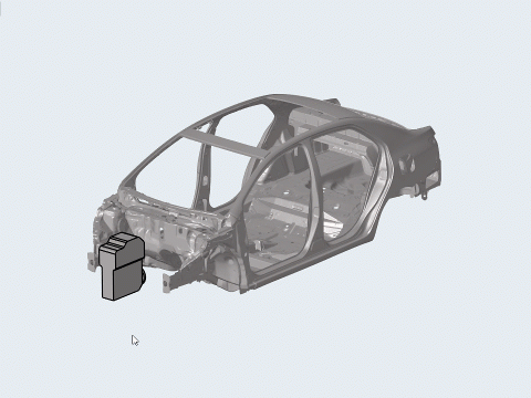

干渉認識
コンポーネント同士の貫通の発生を防ぎます。
制約事項: コンポーネントのみで利用できます。
Moveツールのデフォルトの挙動では、コンポーネントが相互に貫通することが許可されており、コンポーネント同士が重なり合うことは禁止されていません。
8.
干渉認識オプションをアクティブにした場合、2つのコンポーネントの一方を動かしてこれらのコンポーネントを干渉させようとすると、コンポーネントが干渉ポイントまたはそれより前で止まります。この位置を越えてコンポーネントをドラッグしようとすると、このコンポーネントは貫通していない位置に留まり、この動きをブロックしているコンポーネントのフィーチャーエッジがオレンジ色でハイライト表示されます。ブロックしているコンポーネントを貫通するようにコンポーネントをドラッグし続けた場合、ドラッグされたコンポーネントは再び動き出し、次の干渉に遭遇した時点で止まります。

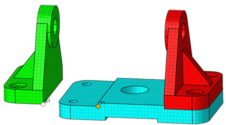

配置モードを使用したエンティティの配置
ソース位置とターゲット位置を指定して、エンティティを配置します。
ソース位置とターゲット位置のペアを1つ、2つ、または3つ選択することにより、選択されているエンティティの位置を変更します。ソース位置は開始参照点を表します。これは対応するターゲットと照合され、変換が生成されます。実行される変換は並進と回転のプロシージャの組み合わせで、選択されているエンティティが再配置されるまでこれらに適用されます。
  1. Home(ホーム)ツールからMoveツールをクリックします。
    10.
  2. ガイドバーから、モードをInteractiveからPositionに変更します。
  3. ガイドバーからSourceをクリックし、モデリングウィンドウでソース位置を最大3つ選択します。
  4. モデリングウィンドウで、Targetを選択し、同数のターゲット位置を選択します。
  5. オプション: をクリックし、Show previewを選択して更新した位置をプレビューします。
  6. ガイドバーで、下記のオプションのいずれか1つを終了します:
    • をクリックして適用し、ツールを開いたままにします。
    • をクリックして適用し、ツールを閉じます。
    • をクリックし、適用せずにツールを終了します。

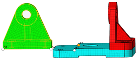

ソース位置とターゲット位置のペアを1つ選択すると、選択されているエンティティがS1からT1に移動します。
11.

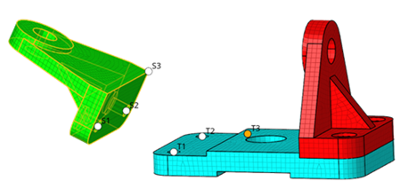

ソース位置とターゲット位置のペアを2つ選択すると、選択されているエンティティがS1からT1に移動します。次に、S2とT2が同一のベクトル上に並ぶまで、(S1をベクトルの原点として使用して)エンティティがS1を中心に回転されます。
12.
ソース位置とターゲット位置のペアを3つ選択すると、選択されているエンティティがS1からT1に移動します。次に、エンティティは、S2がT2に一致するまでS1を中心に回転されます。最後に、S3位置とT3位置が同一平面上にくるまで、エンティティが(T1, T2)軸周りに回転されます。
13.

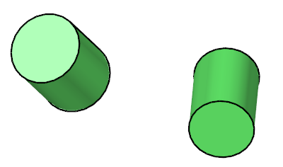

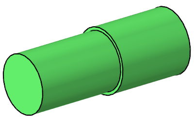

例:2つのソリッドの位置合わせ
次の例では、2つ円筒のフェースを位置合わせすることを目標にしています。
15.

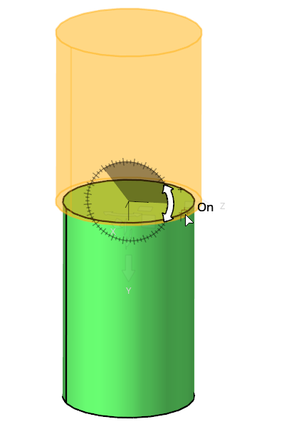

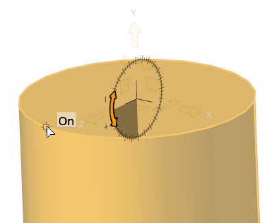

  3. ツールを円筒のフェイスに揃えます。
    1. 軸の原点をダブルクリックして編集モードを開始し、ツールの位置を変更します。
    2. 軸の原点を円筒面の中心にあるスナップ点までドラッグします。
      17.

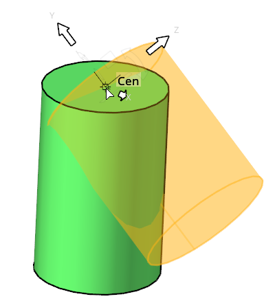

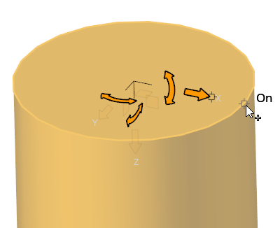

    3. X矢印の先端にあるをクリックし、フェイスのエッジ上のスナップポイントまでドラッグします。
      18.

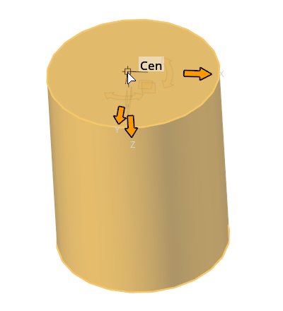

    4. Z軸のカーブした矢印を、フェイスのエッジ上のスナップポイントまでドラッグします。
      この軸を回転させると、他の2つの自由度がロックされます。
      19.
    5. 空白領域を左クリックして編集モードを抜けます。

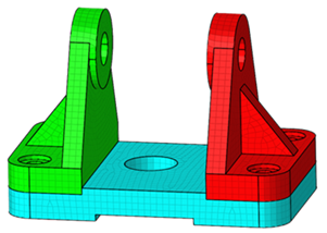

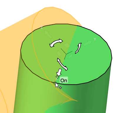

  4. 円筒を平行移動して回転させ、他の円筒と位置合わせします。
    1. 軸の原点をもう一方の円筒面中心にあるスナップ点までドラッグします。
      20.
    2. X矢印の先端にあるをクリックし、ターゲットフェイスのエッジ上のスナップポイントまでドラッグします。
      21.
    3. Z軸のカーブした矢印をターゲットフェイス上のスナップポイントまでドラッグして整列を終了します。
      22.
