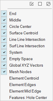

スナップの有効と無効の切り替え
Snap Filterを使用して、スナップの有効化、無効化、および反転を行います。
  1. アプリケーションの右下でをクリックしてSnap Filterを開きますします。
    1.
  2. 次の方法でスナップを設定します。
    • 個々のスナップを有効または無効にするには、左クリックします。
    • をクリックすると、すべてのスナップが無効になります。
    • をクリックすると、すべてのスナップが有効になります。
    • をクリックすると、スナップ選択を反転します。
  3. 空白領域をマウスの左ボタンでクリックするか、Escキーを押してSnap Filterを抜けます。
