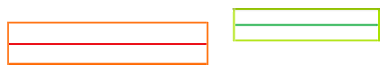

  6. 板厚のエッジ効果を考慮するには、Include edge effectsチェックボックスを選択します。
    1. Include edge effectsがオンの場合
    デフォルトでは、板厚のエッジ効果は考慮されません。
    2. Include edge effectsがオフの場合
