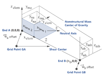

Plane1は、要素のX軸と方向付けの方法によって定義された平面です。ソルバーに応じて、これはXY平面またはXZ平面になります。

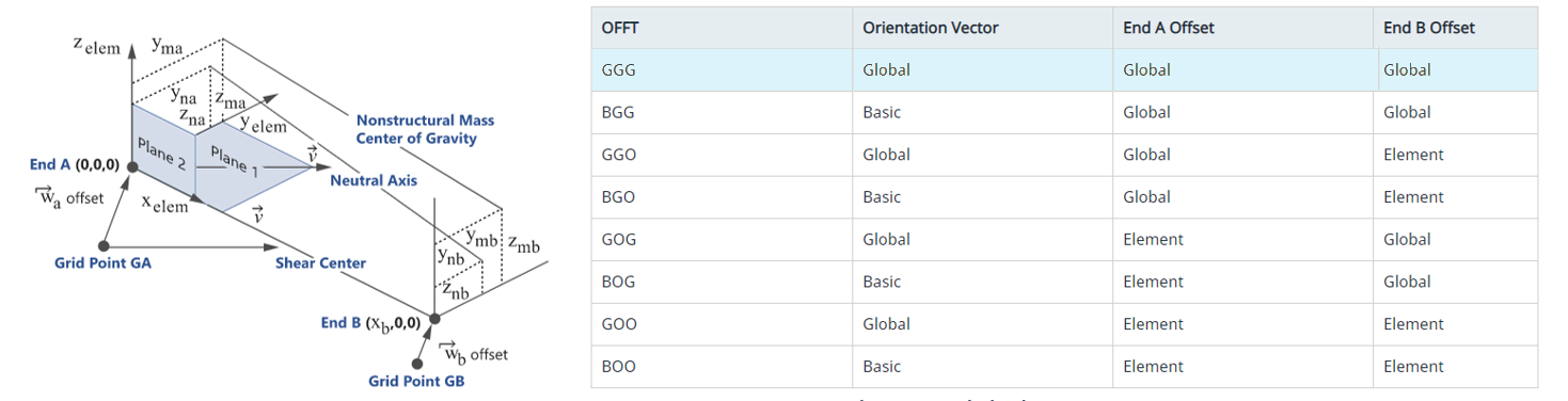

制約事項: 以下は、OptiStructNastranのみが対象です:
  • 方向付けによってXY平面が定義されます。したがって、向きがシェル法線に沿って設定された場合は、その結果としてY軸はシェルの正方向の法線と一致します。
  • すべての方向付けの方法(X、Y、Z方向ベクトル上の参照節点結果を選択する方法は除きます)は、要素レベルで保存されます。
  • Orientation by Vectorツールを使用すると(座標系を使用するかどうかにかかわらず)、方向付け用のOFFTキーがBとして割り当てられます。これは、基本座標系で成分が表されることを意味します(図 3を参照)。
  • Orientation in Displacement Systemを使用すると、方向付け用のOFFTがGとして設定されます(図 3を参照)。
  • Replace Orient by Vectorを使用できます。
