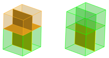

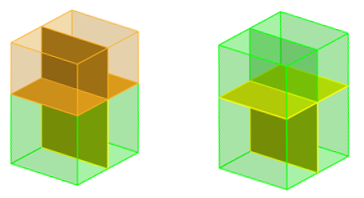

最初のイメージ図 1:要素が選択されている様子2番目のイメージ図 1:要素が切り離され、オフセットされた様子コンポーネントのコーナーを定義する節点は移動していない

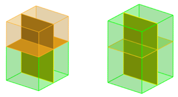

左から右へ、6つの結合されているソリッド図 2;4つのソリッドを選択; ソリッドが切り離された後。選択したソリッドどうしは切り離されていない点にご注目ください。選択しなかったソリッドからのみ切り離されています。
