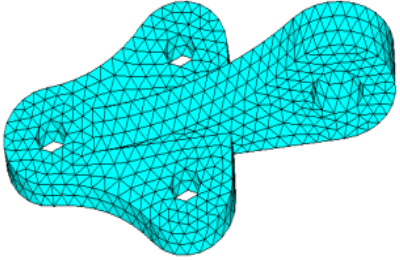

Tetメッシュの作成
Tet: Create(作成)作成ツールを使用し、シェル要素によって構成される閉じられたボリュームまたはソリッドからテトラメッシュを作成します。
3Dリボンからツールをクリックします。
図 1.
