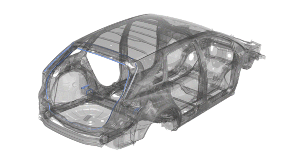

1. 構造用接着剤を使用したサンプルの自動車モデル

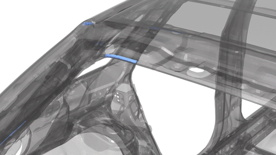

2. 元の構造用接着剤

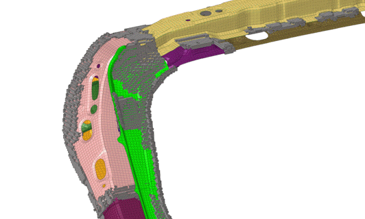

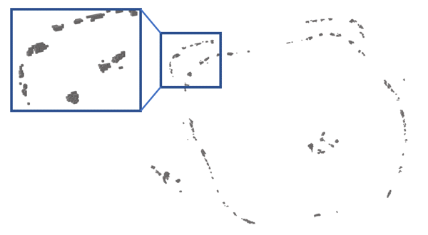

3. 最適化前の接合設計空間

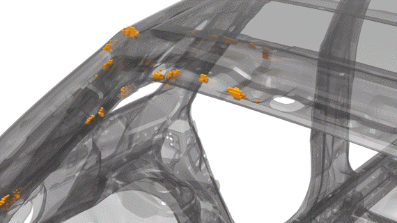

4. 最適化後の接合設計空間

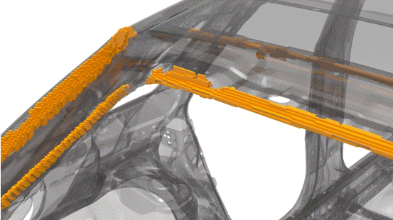

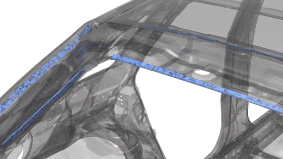

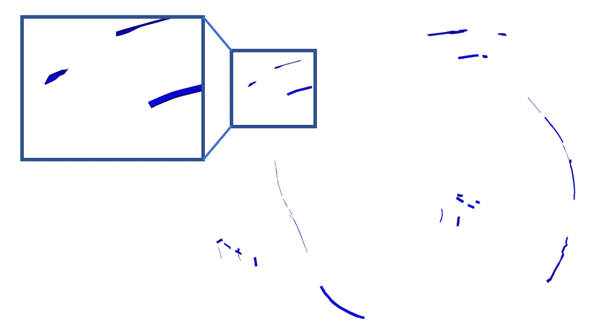

5. 高忠実度の解釈によって最適化された接合
図 1 は、剛性を高めるために構造用接着剤が使用されたサンプルの自動車モデルを示していますが、接合長さは最適化されていません。 図 2 は、このページで説明しているプロセスに従って接合設計空間に変換されている元の接合を示しています。 図 3図 4は、それぞれ最適化の前と後の構造用接着剤を示しています。最適化されたモデルでは、パフォーマンス上の利点は同等ですが、接着剤の量が大幅に節約されます。
Adhesivesツールは、選択されたエンティティからフランジの位置を自動的に特定します。さらにこのツールは、接合設計空間(ボクセル)とその付近の構造要素の間にTIEベースの接触を作成します。このツールは、構造パート間の接触を作成しないため、剛性を高めることはありません。グローバルおよびローカルの設計空間と同様に、接合設計空間ではトポロジー設計変数が作成されます。

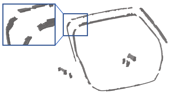

7. 接合設計空間
接合設計空間の作成後に、モデルのチェック(最大1Hzのモーダル解析)を実行して、結合性を確認することをお勧めします。チェック実行によって、一部のボクセルが構造に結合されていないことが判明した場合は、それらのボクセルを削除し、Tieツールを使用して接触を再生成できます。

9. 最適化前の接合設計空間の例
10. 要素密度が10%を超える最適化後の接合設計空間

  6. 結果が期待に沿うものであれば、Connectorsリボンを使用して高忠実度の接着剤(ヘキサ接着剤を使用したラインコネクター)を作成します。
11. 要素密度が10%を超える接合設計空間に対応する高忠実度の接着剤
