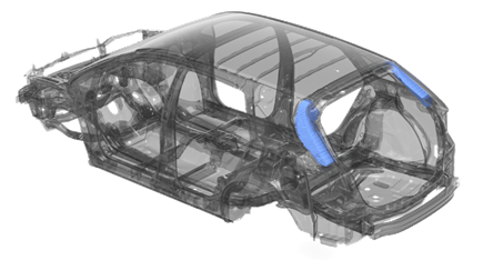

ローカル設計空間のワークフローは、トポロジー最適化のために迅速なモデル生成を促進するように設計されています。一般的な用途としては、閉じた構造内の構造挿入物やバッフルの概念設計調査が挙げられます。

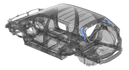

次の図に、1)作成されたローカル設計空間と、2)設計解釈の準備ができたトポロジー結果を示します。図 1. ローカル設計空間
図 2. トポロジー結果

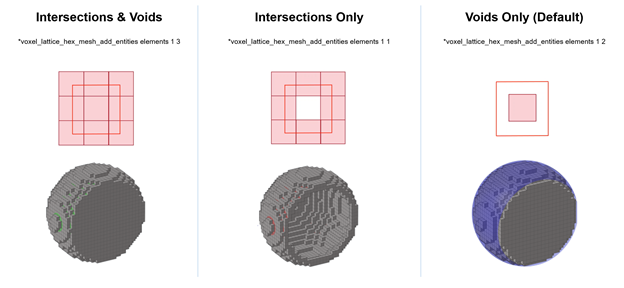

ローカル設計空間ワークフローでは、デフォルトで空隙にのみボクセルが作成されます。構造と交差するボクセルは作成されません。次の図の“Voids Only”をご参照ください。図 3.
