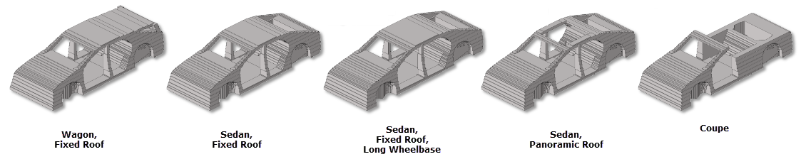

設計空間を編集して1つ以上のバリアントを生成することで、マルチモデルトポロジー最適化を促進できます。

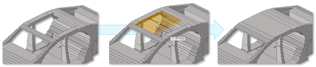

  1. Design Space(設計空間)リボンから Edit(編集)ツールをクリックします。
    2.
  2. 設計空間を選択します。
  3. ドラッグするフェイスを選択します。
  4. グラフィカルマニピュレータをクリック&ドラッグしてフェイスを選択した方向に移動するか、マイクロダイアログに正確な値を入力します。
    • 軸に沿って平行移動するには、矢印をドラッグします。
    • 平面内で平行移動するには、四角をドラッグします。
    • 平行移動や回転の大きさを正確に指定するには、グラフィックマニピュレータをクリックし、開かれるマイクロダイアログで値を変更します。Enterキーを押すと、移動が実行されます。
    正の方向にドラッグすると選択したフェイスのプレビューがオレンジ色に変化し、負の方向にドラッグするとプレビューが赤に変化します。
    ボクセルをドラッグして既存のボクセルと重なった場合、それらは複製されず、すべてのボクセルは正しく結合されます。

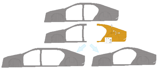

例:Voxel(ボクセル)メッシュの編集
HyperMeshツールの組み合わせを使用し、元のボクセル出力を変更して長いまたは短いホイールベースにする例。
Voxelツールの外でもボクセルを編集できますが、これは、距離がボクセルサイズの倍数である場合にのみ可能です。例えば、ボクセルサイズが10の場合、フェイスをドラッグする距離は10、20、30などである必要があります。大規模な変更が必要な場合は、ボクセルを削除、移動して、編集できます。
この例で、ボクセルメッシュを修正するために、ハイライト表示されているボクセルを切り離し、そのモデル部分をMoveツールによって目的の位置に移動してから、グローバルツールを使用してボクセルを再生成し、再びステッチしています。
注: これは、距離がボクセルサイズの倍数である場合にのみ可能です。例えば、ボクセルサイズが10の場合、フェイスをドラッグする距離は10、20、30などである必要があります。
