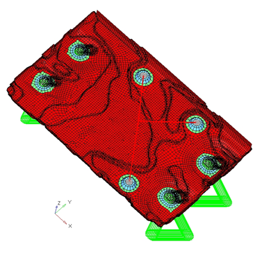

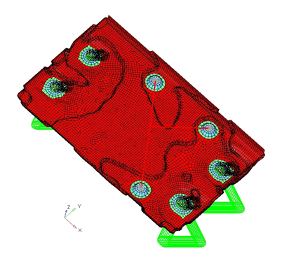

OSSmoothのFEA topographyオプションでは、OptiStructトポグラフィー最適化からの結果を1層または2層ビードとして解釈し、形状の抽出に際し境界条件をリカバーします。アイソサーフェス用のオプションも、組み合わせて使用できるよう用意されており、FEA topologyと同じ機能をFEA topographyで行うことができます。
図 1 と図 2は、迅速な再解析のために境界条件を保持しつつ、1層ビードと2層ビードで捕捉された詳細を示しています。
1層自動ビード抽出の入力データ定義は以下の通りです:図 1. FEA Topographyからの1層自動ビード結果
- Grid file
- brkt
- Threshold
- 0.300
- Layers
- 1
以下の入力データで2層自動ビード抽出が起動します:図 2. FEA Topographyからの2層自動ビード結果
- Grid file
- brkt
- Threshold
- 0.300
- Layers
- 2(中)
