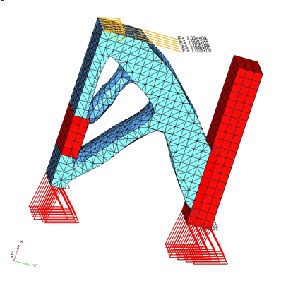

図 1図 2は、以下の入力データ定義で再解析を行った場合の FEA トポロジーを示しています:
File
block
Density threshold
0.300
図 1 は、Keep smooth narrow layer aroundを無効、Split to quadsを有効にして実行しました。
1. 再解析用FEA Topologyの結果

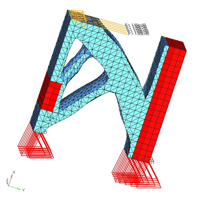

図 2 は、Keep smooth narrow layer aroundを有効にし、Split all quadsを無効にして実行しました。このアプローチは、非設計領域の周りに要素の層を、四角形要素が存在する場合はその周りにピラミッド要素を生成し、設計空間の四面体要素と結合します。
2. 非設計空間周りに要素の層を配したFEA topologyの結果
