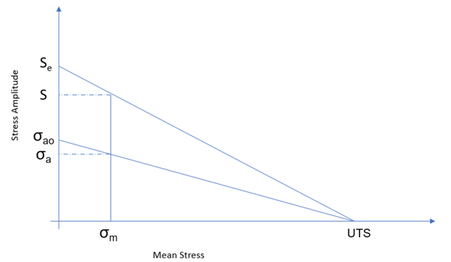

一定平均応力手法
製造プロセスに起因する残差応力が平均応力よりはるかに大きい場合、その残差応力は損傷計算で支配的になります。この場合、安全係数の計算には、一定平均応力手法が適しています。安全係数の計算において、平均応力は一定に維持されます。
GoodmanまたはSoderberg
安全係数の計算は、次のように行われます:
S F = s σ a = s e σ a 0 MathType@MTEF@5@5@+= feaahqart1ev3aaatCvAUfeBSjuyZL2yd9gzLbvyNv2CaerbuLwBLn hiov2DGi1BTfMBaeXatLxBI9gBaerbd9wDYLwzYbItLDharqqtubsr 4rNCHbGeaGqiVu0Je9sqqrpepC0xbbL8F4rqqrFfpeea0xe9Lq=Jc9 vqaqpepm0xbba9pwe9Q8fs0=yqaqpepae9pg0FirpepeKkFr0xfr=x fr=xb9adbaqaaeGaciGaaiaabeqaamaabaabaaGcbaGaam4uaiaadA eacqGH9aqpdaWcaaqaaiaadohaaeaacqaHdpWCdaWgaaWcbaGaamyy aaqabaaaaOGaeyypa0ZaaSaaaeaacaWGZbWaaSbaaSqaaiaadwgaae qaaaGcbaGaeq4Wdm3aaSbaaSqaaiaadggadaWgaaadbaGaaGimaaqa baaaleqaaaaaaaa@4378@
ここで、
s e MathType@MTEF@5@5@+= feaahqart1ev3aaatCvAUfeBSjuyZL2yd9gzLbvyNv2CaerbuLwBLn hiov2DGi1BTfMBaeXatLxBI9gBaerbd9wDYLwzYbItLDharqqtubsr 4rNCHbGeaGqiVu0Je9sqqrpepC0xbbL8F4rqqrFfpeea0xe9Lq=Jc9 vqaqpepm0xbba9pwe9Q8fs0=yqaqpepae9pg0FirpepeKkFr0xfr=x fr=xb9adbaqaaeGaciGaaiaabeqaamaabaabaaGcbaGaam4CamaaBa aaleaacaWGLbaabeaaaaa@3801@
修正されたSN曲線から決定される目標寿命に対応する目標応力振幅。
σ a 0 MathType@MTEF@5@5@+= feaahqart1ev3aaatCvAUfeBSjuyZL2yd9gzLbvyNv2CaerbuLwBLn hiov2DGi1BTfMBaeXatLxBI9gBaerbd9wDYLwzYbItLDharqqtubsr 4rNCHbGeaGqiVu0Je9sqqrpepC0xbbL8F4rqqrFfpeea0xe9Lq=Jc9 vqaqpepm0xbba9pwe9Q8fs0=yqaqpepae9pg0FirpepeKkFr0xfr=x fr=xb9adbaqaaeGaciGaaiaabeqaamaabaabaaGcbaGaeq4Wdm3aaS baaSqaaiaadggadaWgaaadbaGaaGimaaqabaaaleqaaaaa@39BA@
平均応力補正後の応力振幅。
σ a MathType@MTEF@5@5@+= feaahqart1ev3aaatCvAUfeBSjuyZL2yd9gzLbvyNv2CaerbuLwBLn hiov2DGi1BTfMBaeXatLxBI9gBaerbd9wDYLwzYbItLDharqqtubsr 4rNCHbGeaGqiVu0Je9sqqrpepC0xbbL8F4rqqrFfpeea0xe9Lq=Jc9 vqaqpepm0xbba9pwe9Q8fs0=yqaqpepae9pg0FirpepeKkFr0xfr=x fr=xb9adbaqaaeGaciGaaiaabeqaamaabaabaaGcbaaeaaaaaaaaa8 qacqaHdpWCpaWaaSbaaSqaa8qacaWGHbaapaqabaaaaa@3916@
応力振幅。

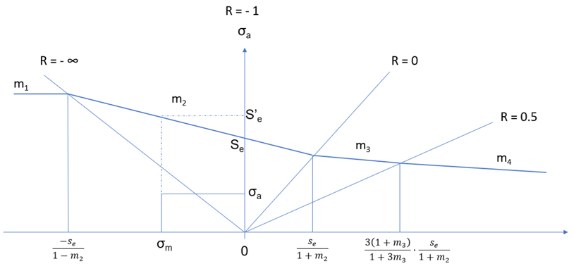

FKM
安全係数は、次のように計算されます:
S F = s ' e σ a MathType@MTEF@5@5@+= feaahqart1ev3aaatCvAUfeBSjuyZL2yd9gzLbvyNv2CaerbuLwBLn hiov2DGi1BTfMBaeXatLxBI9gBaerbd9wDYLwzYbItLDharqqtubsr 4rNCHbGeaGqiVu0Je9sqqrpepC0xbbL8F4rqqrFfpeea0xe9Lq=Jc9 vqaqpepm0xbba9pwe9Q8fs0=yqaqpepae9pg0FirpepeKkFr0xfr=x fr=xb9adbaqaaeGaciGaaiaabeqaamaabaabaaGcbaGaam4uaiaadA eacqGH9aqpdaWcaaqaaiaadohacaGGNaWaaSbaaSqaaiaadwgaaeqa aaGcbaGaeq4Wdm3aaSbaaSqaaiaadggaaeqaaaaaaaa@3E44@
ケース1:
σ m < s e 1 m 2 s ' e = m 1 σ m + s e 1 m 2 + s e 1 m 2 MathType@MTEF@5@5@+= feaahGart1ev3aaatCvAUfeBSjuyZL2yd9gzLbvyNv2CaerbuLwBLn hiov2DGi1BTfMBaeXatLxBI9gBaerbd9wDYLwzYbItLDharqqtubsr 4rNCHbGeaGqiVu0Je9sqqrpepC0xbbL8F4rqqrFfpeea0xe9Lq=Jc9 vqaqpepm0xbba9pwe9Q8fs0=yqaqpepae9pg0FirpepeKkFr0xfr=x fr=xb9adbaqaaeGaciGaaiaabeqaamaabaabaaGceaqabeaacqaHdp WCdaWgaaWcbaGaamyBaaqabaGccqGH8aapdaWcaaqaaiabgkHiTiaa dohadaWgaaWcbaGaamyzaaqabaaakeaacaaIXaGaeyOeI0IaamyBam aaBaaaleaacaaIYaaabeaaaaaakeaacaaMc8UaaGPaVlaaykW7caaM c8UaaGPaVlaaykW7caaMc8UaaGPaVlaaykW7caWGZbGaai4jamaaBa aaleaacaWGLbaabeaakiabg2da9iabgkHiTiaad2gadaWgaaWcbaGa aGymaaqabaGccaaMc8+aaeWaaeaacqaHdpWCdaWgaaWcbaGaamyBaa qabaGccqGHRaWkdaWcaaqaaiaadohadaWgaaWcbaGaamyzaaqabaaa keaacaaIXaGaeyOeI0IaamyBamaaBaaaleaacaaIYaaabeaaaaaaki aawIcacaGLPaaacqGHRaWkdaWcaaqaaiaadohadaWgaaWcbaGaamyz aaqabaaakeaacaaIXaGaeyOeI0IaamyBamaaBaaaleaacaaIYaaabe aaaaaaaaa@682B@
ケース2:
s e 1 m 2 σ m < s e 1 + m 2 s ' e = m 2 σ m + s e MathType@MTEF@5@5@+= feaahqart1ev3aaatCvAUfeBSjuyZL2yd9gzLbvyNv2CaerbuLwBLn hiov2DGi1BTfMBaeXatLxBI9gBaerbd9wDYLwzYbItLDharqqtubsr 4rNCHbGeaGqiVu0Je9sqqrpepC0xbbL8F4rqqrFfpeea0xe9Lq=Jc9 vqaqpepm0xbba9pwe9Q8fs0=yqaqpepae9pg0FirpepeKkFr0xfr=x fr=xb9adbaqaaeGaciGaaiaabeqaamaabaabaaGceaqabeaadaWcaa qaaiabgkHiTiaadohadaWgaaWcbaGaamyzaaqabaaakeaacaaIXaGa eyOeI0IaamyBamaaBaaaleaacaaIYaaabeaaaaGccqGHKjYOcqaHdp WCdaWgaaWcbaGaamyBaaqabaGccqGH8aapdaWcaaqaaiaadohadaWg aaWcbaGaamyzaaqabaaakeaacaaIXaGaey4kaSIaamyBamaaBaaale aacaaIYaaabeaaaaaakeaacaaMc8UaaGPaVlaaykW7caaMc8UaaGPa VlaaykW7caaMc8UaaGPaVlaaykW7caaMc8UaaGPaVlaaykW7caaMc8 UaaGPaVlaaykW7caaMc8UaaGPaVlaaykW7caWGZbGaai4jamaaBaaa leaacaWGLbaabeaakiabg2da9iabgkHiTiaad2gadaWgaaWcbaGaaG OmaaqabaGccqaHdpWCdaWgaaWcbaGaamyBaaqabaGccqGHRaWkcaWG ZbWaaSbaaSqaaiaadwgaaeqaaaaaaa@7023@
ケース3:
s e 1 + m 2 σ m < 3 ( 1 + m 3 ) 1 + 3 m 3 · s e 1 + m 2 s ' e = m 3 σ m s e 1 + m 2 + s e 1 + m 2 MathType@MTEF@5@5@+= feaahqart1ev3aaatCvAUfeBSjuyZL2yd9gzLbvyNv2CaerbuLwBLn hiov2DGi1BTfMBaeXatLxBI9gBaerbd9wDYLwzYbItLDharqqtubsr 4rNCHbGeaGqiVu0Je9sqqrpepC0xbbL8F4rqqrFfpeea0xe9Lq=Jc9 vqaqpepm0xbba9pwe9Q8fs0=yqaqpepae9pg0FirpepeKkFr0xfr=x fr=xb9adbaqaaeGaciGaaiaabeqaamaabaabaaGceaqabeaadaWcaa qaaiaadohadaWgaaWcbaGaamyzaaqabaaakeaacaaIXaGaey4kaSIa amyBamaaBaaaleaacaaIYaaabeaaaaGccqGHKjYOcqaHdpWCdaWgaa WcbaGaamyBaaqabaGccqGH8aapdaWcaaqaaiaaiodacaGGOaGaaGym aiabgUcaRiaad2gadaWgaaWcbaGaaG4maaqabaGccaGGPaaabaGaaG ymaiabgUcaRiaaiodacaWGTbWaaSbaaSqaaiaaiodaaeqaaaaakiaa ykW7cqWIpM+zcaaMc8+aaSaaaeaacaWGZbWaaSbaaSqaaiaadwgaae qaaaGcbaGaaGymaiabgUcaRiaad2gadaWgaaWcbaGaaGOmaaqabaaa aaGcbaGaaGPaVlaaykW7caaMc8UaaGPaVlaaykW7caaMc8UaaGPaVl aaykW7caaMc8UaaGPaVlaaykW7caaMc8UaaGPaVlaaykW7caaMc8Ua aGPaVlaaykW7caaMc8Uaam4CaiaacEcadaWgaaWcbaGaamyzaaqaba GccqGH9aqpcqGHsislcaWGTbWaaSbaaSqaaiaaiodaaeqaaOWaaeWa aeaacqaHdpWCdaWgaaWcbaGaamyBaaqabaGccqGHsisldaWcaaqaai aadohadaWgaaWcbaGaamyzaaqabaaakeaacaaIXaGaey4kaSIaamyB amaaBaaaleaacaaIYaaabeaaaaaakiaawIcacaGLPaaacqGHRaWkda WcaaqaaiaadohadaWgaaWcbaGaamyzaaqabaaakeaacaaIXaGaey4k aSIaamyBamaaBaaaleaacaaIYaaabeaaaaaaaaa@8A49@
ケース4:
3 ( 1 + m 3 ) 1 + 3 m 3 · s e 1 + m 2 σ m s ' e = m 4 σ m 3 ( 1 + m 3 ) 1 + 3 m 3 · s e 1 + m 2 + 1 3 3 ( 1 + m 2 ) 1 + 3 m 3 · s e 1 + m 2 MathType@MTEF@5@5@+= feaahqart1ev3aaatCvAUfeBSjuyZL2yd9gzLbvyNv2CaerbuLwBLn hiov2DGi1BTfMBaeXatLxBI9gBaerbd9wDYLwzYbItLDharqqtubsr 4rNCHbGeaGqiVu0Je9sqqrpepC0xbbL8F4rqqrFfpeea0xe9Lq=Jc9 vqaqpepm0xbba9pwe9Q8fs0=yqaqpepae9pg0FirpepeKkFr0xfr=x fr=xb9adbaqaaeGaciGaaiaabeqaamaabaabaaGceaqabeaadaWcaa qaaiaaiodacaGGOaGaaGymaiabgUcaRiaad2gadaWgaaWcbaGaaG4m aaqabaGccaGGPaaabaGaaGymaiabgUcaRiaaiodacaWGTbWaaSbaaS qaaiaaiodaaeqaaaaakiaaykW7cqWIpM+zcaaMc8+aaSaaaeaacaWG ZbWaaSbaaSqaaiaadwgaaeqaaaGcbaGaaGymaiabgUcaRiaad2gada WgaaWcbaGaaGOmaaqabaaaaOGaeyizImQaeq4Wdm3aaSbaaSqaaiaa d2gaaeqaaaGcbaGaaGPaVlaaykW7caaMc8UaaGPaVlaaykW7caaMc8 UaaGPaVlaaykW7caaMc8UaaGPaVlaaykW7caaMc8UaaGPaVlaaykW7 caaMc8UaaGPaVlaaykW7caaMc8Uaam4CaiaacEcadaWgaaWcbaGaam yzaaqabaGccqGH9aqpcqGHsislcaWGTbWaaSbaaSqaaiaaisdaaeqa aOWaaeWaaeaacqaHdpWCdaWgaaWcbaGaamyBaaqabaGccqGHsislda WcaaqaaiaaiodacaGGOaGaaGymaiabgUcaRiaad2gadaWgaaWcbaGa aG4maaqabaGccaGGPaaabaGaaGymaiabgUcaRiaaiodacaWGTbWaaS baaSqaaiaaiodaaeqaaaaakiaaykW7cqWIpM+zcaaMc8+aaSaaaeaa caWGZbWaaSbaaSqaaiaadwgaaeqaaaGcbaGaaGymaiabgUcaRiaad2 gadaWgaaWcbaGaaGOmaaqabaaaaaGccaGLOaGaayzkaaGaey4kaSYa aSaaaeaacaaIXaaabaGaaG4maaaadaqadaqaamaalaaabaGaaG4mai aacIcacaaIXaGaey4kaSIaamyBamaaBaaaleaacaaIYaaabeaakiaa cMcaaeaacaaIXaGaey4kaSIaaG4maiaad2gadaWgaaWcbaGaaG4maa qabaaaaOGaaGPaVlabl+y6NjaaykW7daWcaaqaaiaadohadaWgaaWc baGaamyzaaqabaaakeaacaaIXaGaey4kaSIaamyBamaaBaaaleaaca aIYaaabeaaaaaakiaawIcacaGLPaaaaaaa@A591@
7.

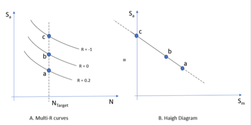

複数比SN曲線
安全係数を計算するため、OptiStructはその目標寿命での応力振幅-平均応力のペアを求めることにより、複数平均SN曲線を使用して、内部的な目標寿命のHaigh図を作成します。Haigh図のデータポイントの数は、曲線の数となります。したがって、曲線が多いほどより良い結果が得られます。平均応力範囲でのHaigh図が入手できない場合、Haigh図はOptiStructによって外挿されます。
10.

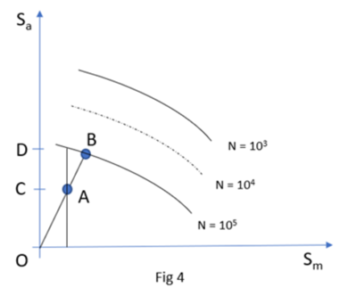

目標寿命が100000の場合:
  • 一定応力比: SF = OB/OA
  • 一定平均: SF = OD/OC
