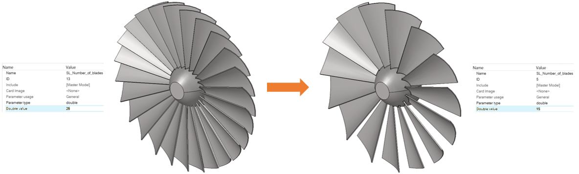

ライブパラメータ更新
即時更新を許可するようにプリファレンスを設定している場合は、いずれかの関連パラメータ値を変更すると(EEやスクリプトなどを通じて)、更新操作が直ちに実行されます。CATIA/NXの更新操作が正常に実行された場合、元のCATIA/NXファイルが上書きされ、変更されたパラメータに関連付けられたパートが削除されて再読み込みされます。
遅延パラメータ更新
即時更新を許可しないようにプリファレンスを設定している場合は、いずれかの関連パラメータ値を変更しても(EEやスクリプトなどを通じて)、更新操作は実行されません。代わりに、CAD更新ツールを使用して必要に応じてパラメータを更新できます。
結果
更新操作の実行後に、変更されたCATIA/NX CADファイルがHyperMeshに再読み込みされます。また、その更新操作に関する詳細が含まれたcad_updated.msgファイルがHyperMeshの作業ディレクトリ内に作成されます。
