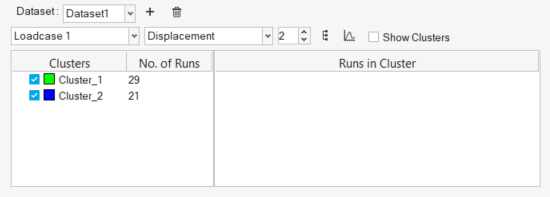

  3. 新規のデータセットを作成します。
  4. をクリックして、新しいデータセットを作成します。
  5. DatasetダイアログでSubcaseを選択します。
  6. 1つ以上の結果タイプ、1つのステップ、およびクラスタリングに含めるパートのすべてのパートIDを選択します。
    注:
    ステップが選択されていない場合、最後のタイムステップがクラスタリングに使用されます。
    PartIDが選択されていない場合は、すべてのパートがクラスタリングに使用されます。
  7. Requestをクリックします。
  8. Submitをクリックします。
    クラスタリングレポートが作成されます。モデルの規模や結果によっては、レポートの作成に時間がかかる場合があります。
    作成されると Datasetダイアログが閉じ、新しく作成されたクラスター情報が表示されます。

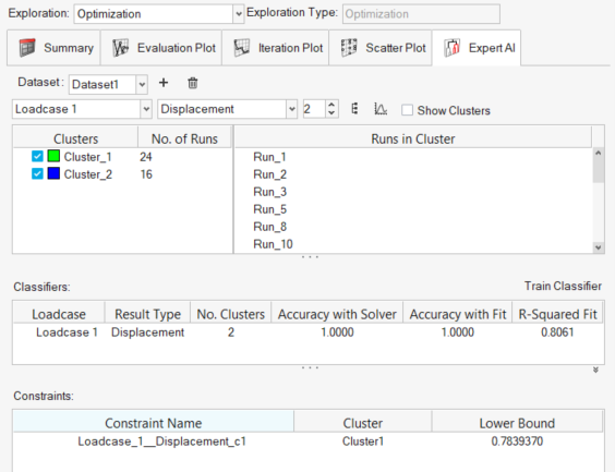

    3.
  9. クラスターの可視化 ツールを使用してクラスターの情報をさらに詳しく調べます。
  10. Train Classifierをクリックすると、現在のクラスターに基づいて分類子が作成されます。
    トレーニングされた分類子は、以下の表に示された情報とともにリストされます。
    Accuracy with Solver
    ソルバーベースの最適化実行時に期待される精度が表示されます。
    Accuracy with Fit
    フィットベースの最適化を実行する際に期待される精度を表示します。
    R-Squared Fit
    フィットの質を表示します。
  11. 分類子を右クリックして、Create Constraintを選択します。
  12. 制約として使用するクラスターを選択し、制約の下限を入力します。
    その後の最適化では、最適な結果が制約値よりも高い確率で選択されたクラスターに適合するように、制約を満たそうとします。
  13. Optimizeをクリックし、実行する最適化タイプを選択します。
    注: 最適化では、クラスターが作成された元の探索から、目標を含む設計変数と応答を使用します。最適化を実行するには目的関数が必要です。
    元の探索タイプがDOEの場合、フィットベースとソルバーベースの両方の最適化を実行できます。元の探索タイプが最適化の場合、実行できるのはソルバーベースの最適化のみです。
