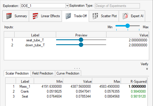

Results ExplorerブラウザでTrade-Offアイコン
をクリックします。
図 2.
Trade-offパネルは4つのエリアに分かれています:Inputs、Scalar Prediction、Field Prediction、およびCurve Predictionです。
- Inputs
- Inputsエリアの各行は、探索の入力または設計変数に対応します.スライダーを動かすか、Value列に値を入力して、指定された設計変数に値を設定します。
- Scalar Prediction
- 予測された応答値は、すべてのDOEに対して自動的に生成された応答曲面フィットに基づき表示されます。
- Field Prediction
- 高度な機械学習技術を使用して、予測された結果を計算し、モデル全体のコンターを作成します。
- Curve Prediction
- 予測曲線は、応答の選択と定義された入力または設計変数に基づいて計算されます。
- 入力領域で、スライダーを目的の値まで移動するか、Value列に値を入力します。
Scalar Predictionタブで、予測された応答値をレビューします。
注:
- 最小値と最大値は、DOE結果に基づいて与えられた応答のサンプル値の最小値と最大値を示しています。
- R-Squaredの値は、交差検証に基づいて与えられた応答の品質を統計的に表現した値です。この値は、指定のフィットで得られる信頼性のレベルを示すように色設定されます。傾向を示すうえで、Trade Offツールはきわめて効果的です。検証実行により、予測された応答を検証することをお勧めします。

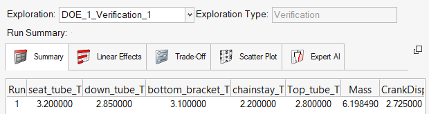

Verifyボタンをクリックし、Export、Runクリックします。。
検証とは、1つのソルバージョブを、トレードオフパネルで設定されたままの入力設計変数の値で実行する探索のことです。
図 3.
検証探索実行の結果は、予測値の検証に利用することができます。検証探索を探索に設定することで、結果探索で結果を確認することができます。図 4.
