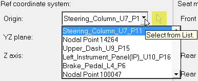

Ref coordinate system
このオプションは、局所座標系を基準にして変位を解析します。結果ファイルで変位が解析される場合、変位を解析することなく貫入が計算されます。
Origin
d3plotファイルとH3Dファイルの節点を選択します。
矢印をクリックして、ドロップダウンメニューから節点を選択します。アニメーションファイルの場合は節点番号を入力できます。
nodout、binout、THファイルの場合は、ドロップダウンメニューから節点を選択できます。例:
