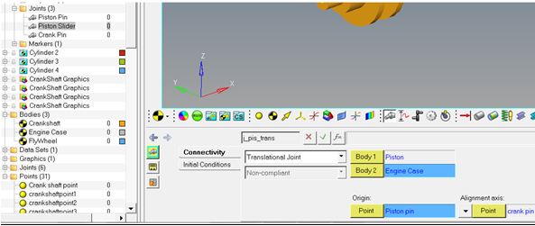

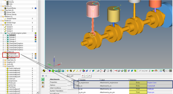

下の図は、4気筒エンジン内のCylinder 1システムを表しています。CrankshaftとEngine Caseボディは、Cylinder 1システムには含まれていません。これらのボディのいずれかとCylinder 1システムにあるボディとの間にジョイントまたはフォースを定義するには、変数名がb_crankshaftおよびb_enginecaseであるアタッチメントを、そのシステムへのアタッチメントとして宣言し、これら2つのボディを変数エンティティとして参照します。
MDLでは、コンテナーエンティティ定義ブロックの*Attachment()ステートメントでアタッチメントを定義します。

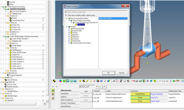

コンテナエンティティのアタッチメントは、アタッチメントの自動的な選択を助けるアタッチメントタグをもつことが可能です。アタッチメントタグは、異なるコンテナ内のエンティティについて定義されるアタッチメント候補(attachment candidate)タグと連動して機能します。MotionViewでは、アタッチメントタグの文字列と同じ文字列をアタッチメント候補に持つエンティティが検索され、アタッチメントの解析の際、モデルツリーにそれらが推奨のエンティティとして一覧で列挙されます。
以下に示すのは、クランクピンのアタッチメントポイントを求めるCylinder 1アセンブリです。このアタッチメント(変数p_cp_att)には、“CrankPin”アタッチメントタグがあります。クランクシャフトアセンブリ内のクランクピンポイントは、値“CrankPin”をもつアタッチメント候補を有しています。
このアタッチメントのPointコレクターをクリックすると、Select a Pointダイアログに自動的に表示されるモデルツリーには、クランクシャフトアセンブリにあるクランクピンポイントを一覧表示したRecommended Entitiesフォルダが表示されます。

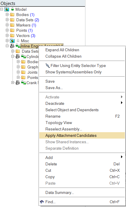

また、モデルブラウザでどのコンテナーを右クリックしても表示されるコンテキストメニューにも、Apply Attachment Candidatesオプションがあります。
このオプションは、アタッチメント上のアタッチメントタグと同じ文字列をもつアタッチメント候補を含んだエンティティを探し出し、1つのコンテナについてすべてのアタッチメントを自動的に選択します。1つのアタッチメントについて複数の候補がある場合、手動で選択が可能なダイアログが表示されます。

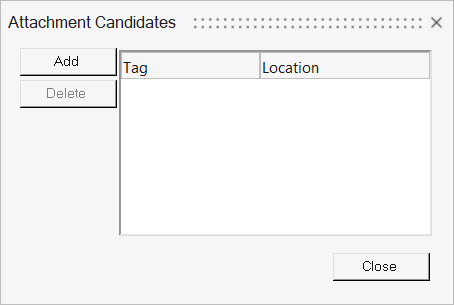

アタッチメント候補の定義
EntityパネルのAttachment Candidatesボタンを使用して、アタッチメント候補としてエンティティを宣言します。
- アタッチメント候補として宣言するエンティティを選択します。
Entityパネルで
をクリックします。
Attachment Candidatesダイアログが表示されます。図 5.
Addをクリックします。
タグのエントリがダイアログに含まれます。
<PleaseEnterTag>で示されているTag欄をクリックし、文字列を入力します。
図 6.
Locationドロップダウンメニューからオプションを選択します。
シングルエンティティタイプについては、singleが唯一の使用可能なオプションです。ペアエンティティの場合、タグはpairまたはleftまたはright.に適用できます。
Closeをクリックして、アタッチメント候補を作成します。
