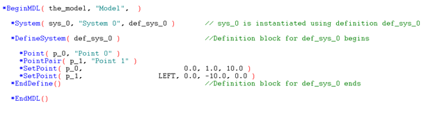

システム、アセンブリ、解析などのコンテナエンティティは、データセットやテンプレートなどの他のエンティティとともに、定義ベースのエンティティと呼ばれます。これらのエンティティは、定義ブロックを参照するMDLのインスタンス化ステートメントによって作成されます(インスタンスによってコールされます)。次の例を参照してください:
1. システム定義をインスタンス化するMDLステートメント

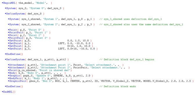

このため、複数のインスタンスを同一の定義ブロックからインスタンス化できます。このようなインスタンスは共有インスタンスまたはリンクインスタンスと呼ばれます。したがって、同一の定義ブロックを参照することでインスタンス化される複数のシステムは、共有システムまたはリンクシステムと呼ばれます。共有を確立できるのは、テキストエディタを使用してMDL言語でモデルを作成する方法のみです。現時点では、MotionViewのグラフィカルユーザーインターフェースを使用して共有インターフェースを作成することはできません。次に例を示します:
2.

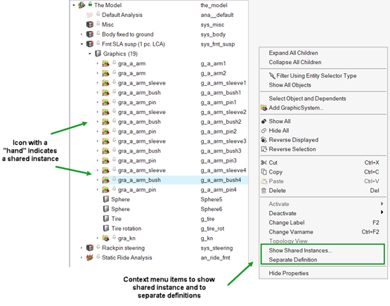

MotionViewのグラフィカルユーザーインターフェースにおける共有インスタンスのサポートは次のように改善されています:
  • モデルブラウザでは、エンティティの標準アイコンに別個の手のアイコンを付加することで、インスタンス間の共有が示されます。この変更が適用されるエンティティは、システム、解析(インライン)、グラフィックシステム、データセット、テンプレート、コマンドセット、フォームです。
    3.
  • モデルブラウザを右クリックして表示されるコンテキストメニューには、次のオプションが表示されます(上の図を参照):
    Show Shared Instances 共有インスタンスに関連する情報を表示できます。
    Separate Definition 定義の共有を停止できます。
    詳細については、ブラウザのコンテキストメニューのトピックをご参照ください。

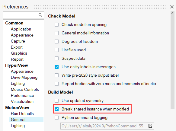

  • 個別のインスタンスが変更されたときに共有インスタンス間のリンクを維持するのか、リンクを切断するのか選択できます。
  • Break shared instance when modifiedオプションは、Preferences ダイアログ(File > Preferences)のMotionView > Build Modelセクションにあります。これは、共有インスタンスの変更時にそれらのインスタンスを処理する方法を制御します。
    4.
    デフォルトでこのオプションはオンになっており、共有インスタンスを変更すると個別の定義が作成されます。共有を維持する必要があり、1つのインスタンスへの変更を他の共有インスタンスにも適用する必要がある場合には、このオプションをオフにします。
これらの変更により、インスタンスの変更時に共有インスタンスが受ける影響を制御できるようになりました。上記の変更は、アセンブリと外部の解析以外のすべての定義ベースのエンティティに適用可能です。
