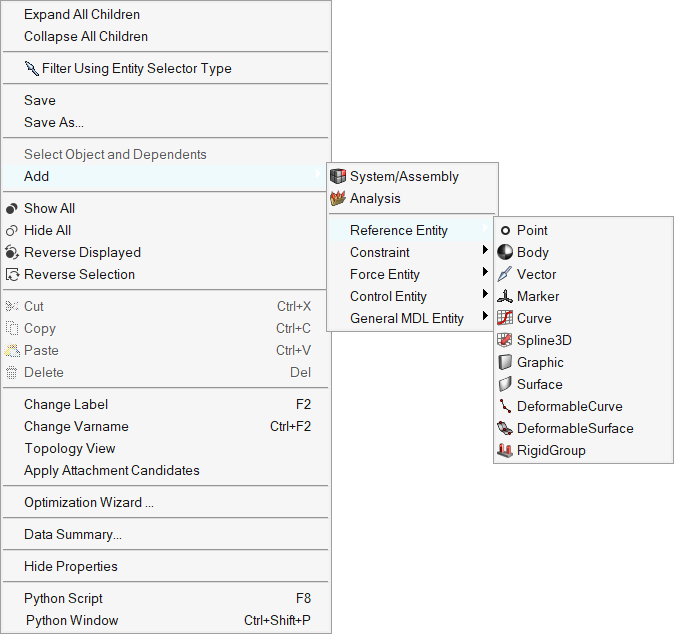

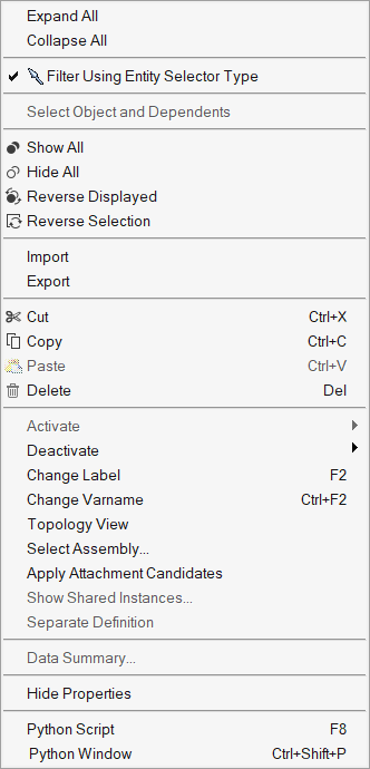

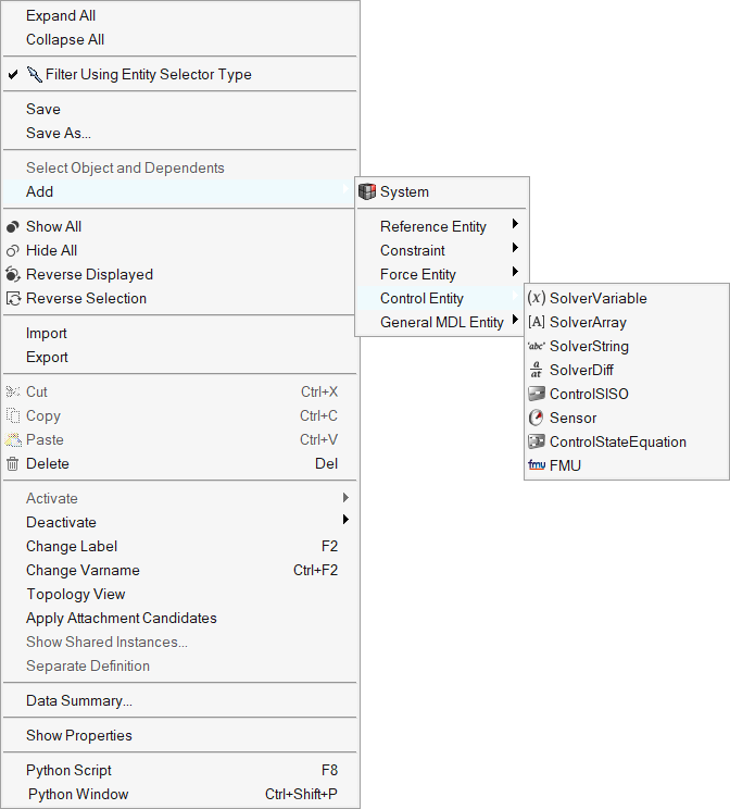

Modelフォルダー
1. Modelフォルダーのコンテキストメニュー

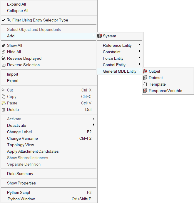

Systemグループ
2. Systemグループのコンテキストメニュー

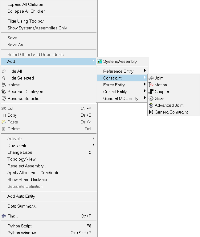

Assembly
4. Assemblyのコンテキストメニュー

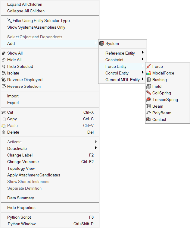

Analysis (Inline)
5. Analysis (Inline)のコンテキストメニュー

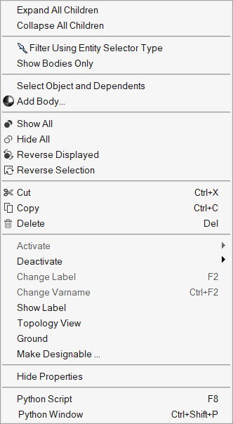

"Entity"グループ(Bodyグループ、Pointグループなど)
7. Bodyグループのコンテキストメニュー

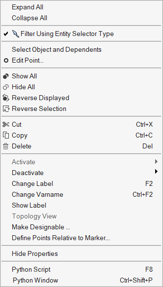

"Entity"(Body、Pointなど)
8. Pointのコンテキストメニュー

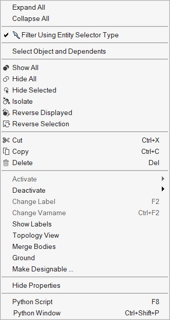

Multiple Bodies
9. Multiple Bodiesのコンテキストメニュー

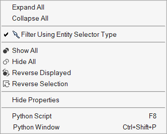

空白の右クリックコンテキストメニュー
10. 空白のコンテキストメニュー

Save Saveダイアログを開き、ファイルを.mdlファイルフォーマットで保存することができます。 Modelフォルダー
Assembly
Analysis (External)
Save As Save Asダイアログを開き、ファイルを.mdlファイルフォーマットで保存することができます。
Modelフォルダー
Assembly
Analysis (External)
Select Object and Dependents オブジェクトとその従属エンティティのすべてを1回のクリックで選択できます。この操作はエンティティフォルダーに対しても機能します。フォルダーにあるすべてのエンティティのほか、それらの従属エンティティも選択されます。
"エンティティ"グループ
“エンティティ名”
Add "Entity" Add "Entity" ダイアログを開きます。ここでは、エンティティをシステムまたはモデル定義に追加することができます。ダイアログの名前は、選択したエンティティタイプによって異なります(Add BodyBodyPairAdd Surfaceなど)。このメニューボタンのアイコンは、追加されるエンティティのタイプを示します。
"エンティティ"グループ
Entity
Add > System/Assembly Add System/Assemblyダイアログウィザードを開きます。ここでは、新規のシステムまたは新規のアセンブリのいずれかを追加することができます。アセンブリを追加する場合は、Existing Data FileNew Data FileSpecify Data Fileの3つのオプションが後に提示されます。
Modelフォルダー
Assembly
Analysis (External)
Add > System Add Systemダイアログウィザードを開きます。ここでは、既存のシステムまたはインラインアナリシスに新規のシステムを追加することができます。
Systemグループ
Analysis (Inline)
Add > Analysis モデルへの新規アナリシスの追加、アタッチメントの修正、アナリシスの初期条件の設定、およびアナリシスオプションの設定を行います。
Modelフォルダー
Add > ... モデル、システム、アセンブリまたはアナリシスに、モデリングエンティティを追加します。
トップレベルのAddメニューの下のサブメニューには、以下のものが含まれます:
Reference Entity > 下記を追加できます:
  • Point
  • Body
  • Vector
  • Marker
  • Curve
  • Graphic
  • Surface
  • Deformable
  • Curve
  • Deformable
  • Surface
Modelフォルダー
Systemグループ
Assembly
Analysis (Inline)
Analysis (External)
Constraint > 下記を追加できます:
  • Joint
  • Motion
  • Coupler
  • Gear
  • アドバンスト
  • Joint
Modelフォルダー
Systemグループ
Assembly
Analysis (Inline)
Analysis (External)
Force Entity > 下記を追加できます:
  • Force
  • Bushing
  • Field
  • Spring Damper
  • Beam
  • Polybeam
  • Contact
Modelフォルダー
Systemグループ
Assembly
Analysis (Inline)
Analysis (External)
Control Entity > 下記を追加できます:
  • Solver Variables
  • Solver Array
  • Solver String
  • Solver Differential
  • Control SISOs
  • Sensor
Modelフォルダー
Systemグループ
Assembly
Analysis (Inline)
Analysis (External)
General MDL Entity > 下記を追加できます:
  • Output
  • Dataset
  • Template
  • Response Variable
Modelフォルダー
Systemグループ
Assembly
Analysis (Inline)
Analysis (External)

カット 選択されたシステムまたはエンティティをブラウザツリーからカットします。確認のポップアップダイアログは表示されません。モデルからカットしたアイテムは、Pasteオプションを使って適切なシステムに再挿入できます。
Modelフォルダー
Systemグループ
Assemblyプレースホルダー
Assembly
Analysis (Inline)
Analysis (External)
"エンティティ"グループ
“エンティティ名”
Copy 選択したシステムまたはエンティティがブラウザツリーからコピーされます。確認のポップアップダイアログは表示されません。モデルからコピーしたアイテムは、Pasteオプションを使用して適切なシステムに再挿入できます。
Modelフォルダー
Systemフォルダー
Assemblyプレースホルダー
Assembly
Analysis (Inline)
Analysis (External)
"エンティティ"グループ
“エンティティ名”
Paste 任意の(その前にカットされた)エンティティを、ブラウザツリーの選択された階層位置にペーストします。“エンティティ名”と“エンティティ名”フォルダーの各コンテキストメニューでは、Paste操作は有効ではなく、グレイアウト表示になります。ペーストされたエンティティを受け入れるために、必要に応じてコンテナフォルダーが自動的に生成されます。複数回ペーストされたエンティティには、それらが確実に固有なものとなるよう、変数名が自動的に割り当てられます。
Modelフォルダー
Systemフォルダー
Assemblyプレースホルダー
Assembly
Analysis (Inline)
Analysis (External)
Delete 選択されたシステムまたはエンティティをモデルから削除し、それらをブラウザツリーから消去します。アイテムを誤って削除してしまうことがないように、削除操作を確認するポップアップダイアログが表示されます。Globalエンティティ(Ground Body、Global Origin pointなど)が選択に含まれている場合、それらは無視されて削除されません。
ヒント: Deleteキーボードショートカットを使用して、選択したアイテムを削除することもできます。
注: Shift+Delete キーで、確認せずに削除することができます。
Modelフォルダー
Systemグループ
Assemblyプレースホルダー
Assembly
Analysis (Inline)
Analysis (External)
"エンティティ"グループ
“エンティティ名”

Merge Bodies 2つ以上の剛体をマージできます。追加情報についてはボディのマージのトピックをご参照ください。 マルチボディエンティティ
Ground 選択した剛体の接地状態への変更を可能にします。
Body

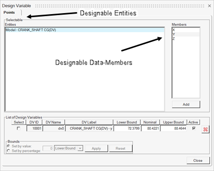

Make Designable...
エンティティデータメンバーを設計可能として宣言できます。この設計変数は、最適化ウィザードでMotionSolveを使用した最適化の実行に使用することや、MotionViewモデル(設計可能なFMU)から生成したMotionSolveのFMUのパラメータとして使用することなどができます。詳細については、FMU(Functional Mockup Unit)としたMotionSolveモデルのトピックをご参照ください。現在サポートされているエンティティは、ポイント、ボディ(剛体とポイント質量)、スプリング、ブッシュ、フォース、およびデータセットです。以下に示すDesign Variableダイアログボックスには、コンテキストメニューを呼び出す前に選択したエンティティのタイプに応じて、エンティティの各タイプをフィルタ処理するさまざまなタブが表示されます。
モデルにある既存のポイントを使用して設計変数を追加するには、Pointsタブを選択してからポイントエンティティを選択し、ダイアログの右側から必要なデータメンバーを選択して“Add”ボタンを押します。
