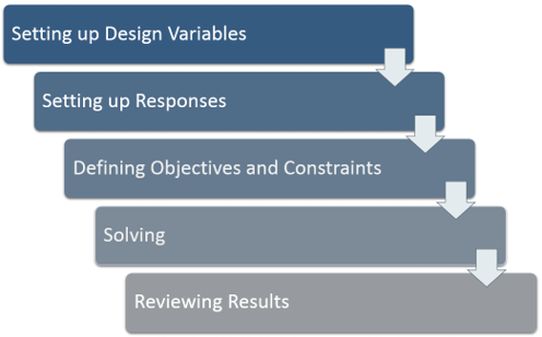

システムの最適化を実行するには、まず既知の初期設定による名目上の作業モデルを作成し、次の5つの手順で構成する最適化スタディの実行に移ります。図 1.

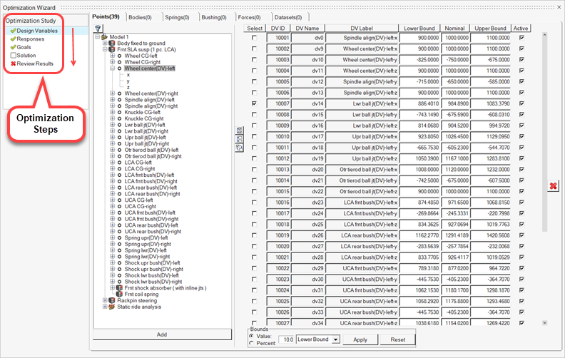

これらの手順は、MotionView 2024の最適化ウィザードに組み込まれています。このウィザードでは、上記の手順を実行するための直感的で手順を追ったアプローチが採用されています。Optimizationウィザードには、以下の方法でアクセスできます。
- モデルブラウザで右クリックしOptimization Wizardを選択します。
または
- AnalyzeリボンのOptimizeツールグループから、MotionSolveアイコンをクリックします。
最適化ウィザードを開始すると、以下の図のように、最適化問題の設定と解析の操作が手順を追って案内されます。図 2.
このウィザードでは、特定の順序で手順を完了できるようになっています。現在の手順を完了しないと、次の手順には進めません。以下の記号のいずれかで、各手順の状態が表示されます。
赤い十字の記号は、この手順を使用できないことを示しています。このアクションを実行するには、その前の手順を完了する必要があります。 |
空のチェックボックスは、これが現在作業している手順であることを示しています。 |
緑色のチェックマークは、この手順がすべて完了していて、次の手順に移行できることを示しています。 |
