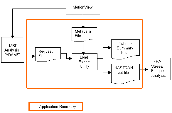

Load ExportユーティリティをMotionViewと組み合わせて使用し、上記の機能を実行します。このユーティリティを使用するには、MBDモデル内の荷重が処理されるべきコンポーネントを指定する必要があります。この指定を実現するには、MotionViewのGUIを使用するかMDL MBDモデルファイルを編集して、ボディに関するフォースの出力リクエストを追加します。ADAMSを使用してモデルをMBD解析すると、ユーティリティへの入力ファイルとして使用するADAMSリクエストファイルとメタデータファイル(ボディに対するフォース出力の情報を収めたMotionView ASCIIファイル)が得られます。Load Exportの適用範囲は以下に示すとおりです:
1. 相互作用図
メタデータファイルの生成とフォーマット
MotionViewは、ボディエンティティについてフォースリクエストをサポートしています。MotionViewでは、指定されたボディエンティティに作用するフォースの詳細情報を提供するために、アクティブなモデルにボディエンティティに対するアクティブなフォースリクエストがあれば、メタデータファイルを自動的に生成します。詳細については、メタデータファイルの生成のトピックとメタデータファイルフォーマットのトピックをご参照ください。
