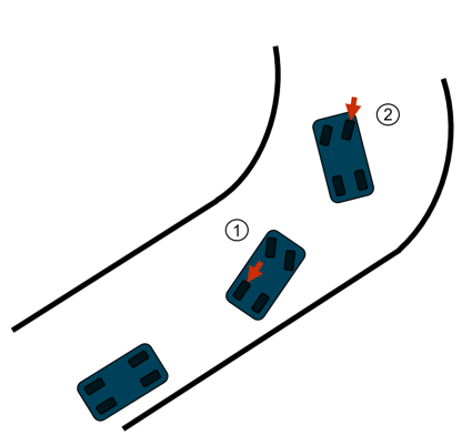

ABSの一部として油圧モジュレータが使用されている最新の車両では、ESPがシステムのポンプと電磁弁を利用して、ドライバがブレーキを踏まなくても、個別のホイールにかかる圧力を調節することができます。ESPの主要なロジックは、定常状態単一トラック車両モデルの横運動に応じて必要な車両のヨーレートと横滑り角を計算し、アンダーステア(下の図の#1)とオーバーステア(下の図の#2)を打ち消すのに必要な制動力を加えることです。
1. アンダーステアまたはオーバーステア時のESP制動作用

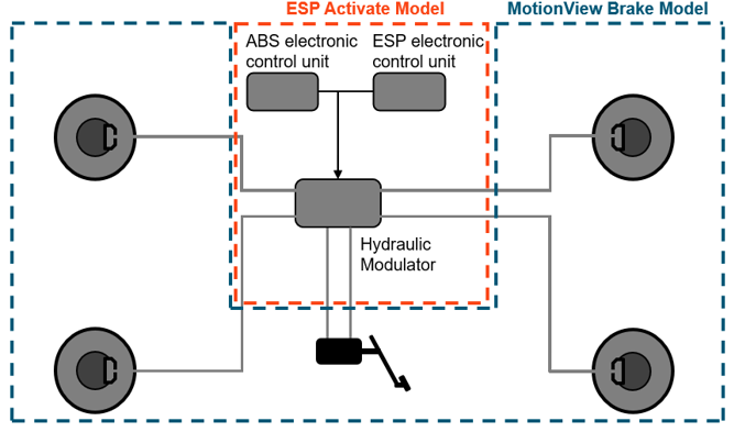

ブレーキ介入ESPは、ディスクブレーキシステム向けのAssembly Wizardプラグインで使用できます。下の標準的なESPセットアップの図に示すように、ブレーキシステムの基本パートはMotionViewでモデル化され、ESP ECU、ABS ECU、および油圧モジュレータはTwin Activateでモデル化されて、FMUとしてエクスポートされます。
2. ブレーキシステムにおけるESP介入

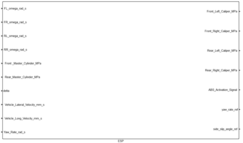

完全なESPブロックを以下に示します:
3. Twin ActivateでのESPブロック
一部の信号はセンサーからの信号(ホイール速度、車両の縦速度と横速度、ステアリング角、ヨーレート)を表しますが、他の信号はMotionViewの油圧パートからTwin Activateの油圧パートに接続されています(マスターシリンダー圧力)。車両速度は、通常、測定ではなく推定されます。現在の実装では、制御システムの挙動に焦点を当てるために、これらの値がMBS車両モデルの出力として使用されています。

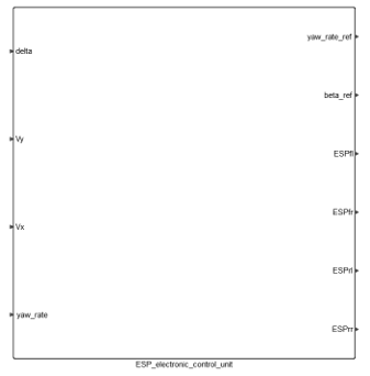

ESP電子制御ユニット
ESP電子制御ユニットは、特定の入力と車両パラメータを使用した目的のヨーレートと目的の横滑り角の計算を担当します。その後、基準値と実際の値の誤差に応じて、油圧モジュレータに必要な制動力信号が作成されます。
4. Twin ActivateでのESP電子制御ユニット

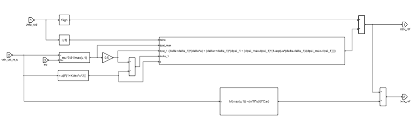

したがって、不連続性を回避するための最終的なヨーレート基準は、次のように計算できます:
ここで、
横滑り基準の場合:
Twin Activateでは、方程式(1)と(2)を次のように実装できます:
5. Twin Activateでのヨーレートと横滑り角の基準

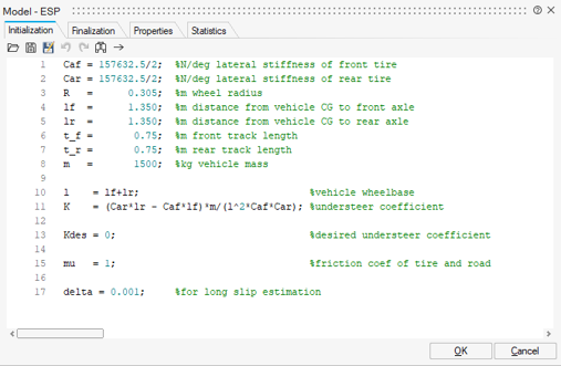

基準値の計算では、MotionViewからの信号と信号を除いて、一部のパラメータを次のようにTwin Activateにおけるモデル初期化で設定する必要もあります。
6. Twin ActivateでのESPパラメータ

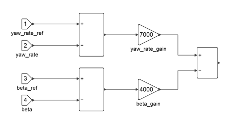

制御法則
前述したように、ESPは、ヨーレートと横滑り角の誤差を使用して、目的の車両のヨーモーメントを生成します。つまり、制御法則は次のような比例コントローラとして表すことができます。
ここで、は、コントローラの比例ゲインです。
7. Twin ActivateでのESP制御法則

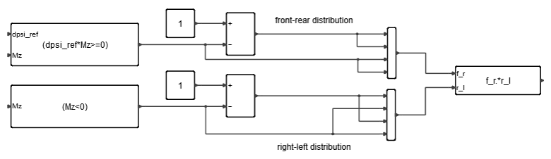

前述したように、ESPのアクチュエーターは車両のブレーキシステムです。目的の車両のヨーモーメントは、個別のホイール制動によって作成されます。
アンダーステアリングの場合は、前車軸がグリップを失っているため、後輪にブレーキがかけられるのに対して、オーバーステアリングの場合は、後車輪がグリップを失って、前輪にブレーキがかけられます。つまり、車両の旋回の方向(左または右)とアンダーステア条件(アンダーステアまたはオーバーステア)を取得することによって、目的のヨーモーメントを生成するための制動に最適なタイヤが選択されます。Twin Activateで作成されるタイヤ選択アルゴリズムを以下に示します:
8. Twin ActivateでのESPからのタイヤ選択

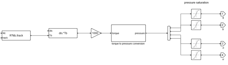

目的の車両のヨーモーメントは、油圧モジュレータから生成される目的のキャリパー圧で表される必要があります。ヨーモーメントは、まず、適切なトラック幅(前または後ろ)を使用することによって、タイヤの縦力で表されます。次に、タイヤの半径を使用した制動トルク、最後に、ブレーキシステムパラメータを使用した制動圧で表されます。Twin Activate内の実装を以下に示します:
9. Twin Activate内のブレーキ圧に対するヨーモーメント

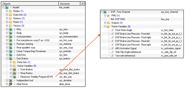

ESPを搭載したフルビークルモデルの作成

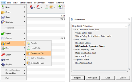

MBD-Vehicle Dynamics Toolsは、プリファレンスファイルとして読み込む必要があります。
  1. FileメニューからLoad > Preference File > MBD-Vehicle Dynamics Toolsを選択します。
    10.

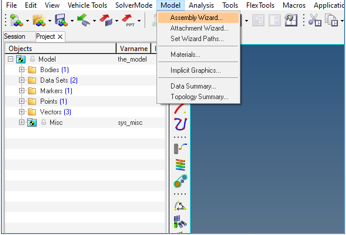

  2. ModelメニューからAssembly Wizardを選択します。
    11.

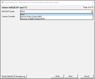

  3. Select ABS/ESP and TCで、Electronic Stability Program (ESP)オプションを選択できます。
    12.

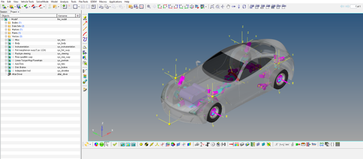

  4. Assembly Wizardの選択を完了すると、Altair DriverとElectronic Stability Programを搭載したフルビークルモデルが得られます。
