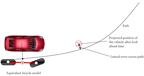

フィードフォワードスロットルコントローラーやブレーキコントローラーと同様に、ステアリングフィードフォワードコントローラーは、先読み時間後または先読み距離後の車両の状態を予測します。予測点と定義された経路を用いて、ステアリング角度を与えることで横方向の誤差の最小化を試みます。
適切なステアリング角度を計算して、先読み時間後または先読み距離後の車両の位置をできるだけセンターライン寄りに誘導します。このコントローラーは、3Dカーブ(X Y Z)またはパラメトリック経路(定常円旋回イベントの円形路までの距離 / 円形路の寸法など)をインスタンス化するための情報を要求します。

運動学二輪モデルまたは動力学二輪モデルに記載されているように、等価二輪モデルを使用して車両状態の導関数を計算します。
その後で、ドライバーが、Newton-Raphson法を使用して、経路の横方向誤差を最小化するステアリングホイール角を計算します。
