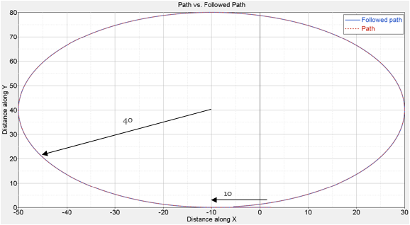

事前定義された経路
[FEEDFORWARD_STEERING]
TAG = 'FEEDFORWARD'
LOOK_AHEAD_TIME = 0.5
PATH = 'PREDEFINED'
BLOCK = ‘PATH'
INTEGRATION_STEP_SIZE = 0.01
[PATH]
TYPE = 'CONSTANT_RADIUS'
RADIUS = 40
INITIAL_STRAIGHT = 10
ENTRY_ANGLE = 0.39
車両は下の図に示すように経路を追従します:
1.
[CONSTANT RADIUS]
TYPE 属性-文字列 必須
<CONSTANT_RADIUS>
RADIUS 属性-実数 必須
円の半径
INITIAL_STRAIGHT 属性-実数 必須
旋回に入る前の初期直線の長さ
TURN 属性-文字列 オプション
LEFT
車両が左旋回します。
RIGHT(デフォルト)
車両が右旋回します。
同様に、

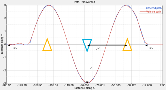

[PATH]
TYPE = 'SLALOM'
NUMBER_OF_CONES = 3
DESIRED_CG_LATERAL_DISP = 3
CONE_SPACING = 50
RECOVERY_LENGTH = 20
INITIAL_STRAIGHT = 20
2.
[SLALOM]
TYPE 属性-文字列 必須
<SLALOM>
NUMBER_OF_CONES 属性-整数 必須
コーンの数
DESIRED_CG_LATERAL_DISP 属性-実数 必須
希望する重心の横変位
CONE_SPACING 属性-実数 必須
隣接するコーン間の距離
スラロームに入る前の直線部
RECOVERY_LENGTH 属性-実数 必須
スラロームが終わった後の直線部
ATTACK_DIRECTION 属性-文字列 オプション
  • 指定の方向からアタックした場合は最初のコーン。
  • デフォルトはRIGHT

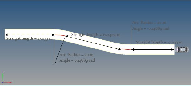

直線と円弧のシーケンスとしての経路:
[FF_STEER_CONTROLLER]
TAG                     = 'FEEDFORWARD'
PATH                    = 'SEQUENCE_OF_ST_CRV'
BLOCK                   = 'PATH'
INTEGRATION_STEP_SIZE   = 0.010000
AGGRESSIVE              = 'TRUE'
[PATH]
{KEY        PAR0              PAR1}
'ST'        20.000000         0.000000
'ARC'       40.000000        -6.283184
これは、直線(20 m)と円弧(半径 40 m、角度 6.283184 rad. 時計方向)のシーケンスである経路を生成します。
3.
[PATH]
{KEY        PAR0              PAR1}
'ST'        17.033191         0.000000
'ARC'       20.000000         -0.148890
'ST'        17.240436         0.000000
'ARC'       20.000000         0.148890
4.
