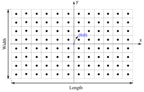

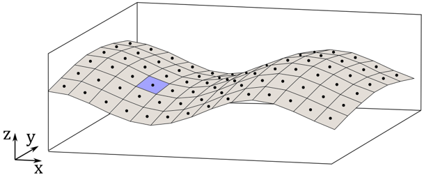

軟質土壌の路面は、下の図のように、垂直方向(z軸方向)に変形可能なスプリングの長方形構造のグリッドとして表現されます。このアプローチでは、各スプリングが小さい路面パッチを表現し、必要な情報をそこに保存できます。
このようなパラメータとして一般的なものに、土の各種特性、土面の上昇量(z座標)、x座標とy座標の関数とした土の圧縮に関する情報などがあります。各路面パッチに保存する情報は、他のスプリングから独立して設定できます。また、グリッドの間隔はモデルの最小タイヤ幅または軌道リンクに基づいて自動的に設定されます。
1. 変形可能なバネの規則的なグリッドとしてモデル化された路面

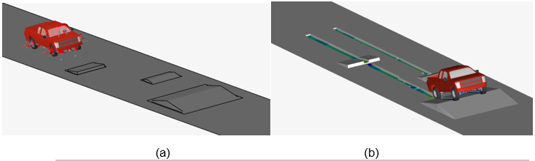

MotionViewでは、軟質土壌タイヤモデルを使用してシミュレーションに軟質土壌路面の変形を含めることができます。変形可能な路面のグラフィックはMotionViewでRoad Toolsを使用して作成され、タイヤと軟質土壌のダイナミクスのシミュレーションのため、MotionSolveに送信されます。軟質土壌路面の変形はHyperViewで可視化できます。
3. a) MotionViewの軟質土壌路面グラフィックス、b) HyperViewの変形された軟質土壌路面グラフィックス
Road Toolは、路面プロパティファイル(.rdf)を使用する平坦な路面とCurved Regular Grid(.crg)路面の作成をサポートしています。軟質土壌タイヤモデルで使用できる、障害物の材料に応じて路面と共に変形する異なる障害物タイプを含めることもできます。詳細については、障害物をご参照ください。
注: 軟質土壌の変形は、タイヤによって土壌に適用される土壌物質と荷重に応じて、塑性または弾性になります。塑性沈下のない弾性変形の場合、路面グラフィックスには変形が表示されません。

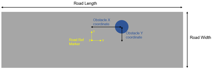

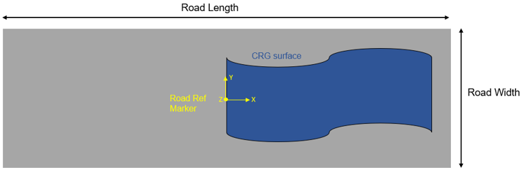

軟質土壌モデルは、路面参照マーカーに従って配置されます。平坦なサーフェスと障害物の場合、路面参照マーカーはX方向とY方向の両方で路面の中央に配置されます。.crgサーフェスの場合、路面マーカーは路面の先頭に配置されます。下の図は、変形可能な路面における路面のポジショニングのさまざまなケースを示しています。
4. 路面参照マーカーによる平坦なサーフェスと障害物の配置
5. 変形可能な路面上の路面参照マーカーによるCRGサーフェスの配置
注: 本質的に.crgファイルの長さはX軸の正方向です。MotionViewの車両ライブラリを使用して構築された車両モデルは全体座標系X軸の負の方向を指しています。車両ライブラリのモデルで.crgサーフェスを使用する場合は、路面参照マーカーを回転させ、車両の向きを路面に合わせることをお勧めします。
