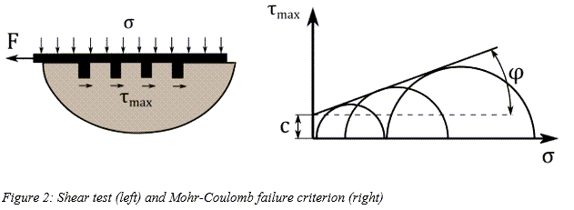

土の破壊に関してはさまざまな基準が提唱されています。幅広く使用されている基準の一つであるMohr-Coulomb基準では、土の最大せん断強度を次のように規定しています。
は見掛け凝集力、は法線方向応力、は材料の内部せん断抵抗が示す角度です。上記の各種パラメータは、図2に示すように、さまざまな圧力下でのせん断テストから導かれます。

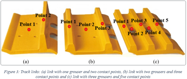

接触ポイント
クローラ・履帯モデルでは、クローラ・履帯リンクの形状に応じて接触ポイントの数が1~5の範囲で変化します。具体的には、接触ポイントが1つの場合、クローラ・履帯リンク形状の記述には平坦な領域のみが使用されますが、接触ポイントが複数(2~5)の場合にはグローサーが追加されます。図3は、それぞれ接触ポイントが2つ、3つ、5つの、クローラ・履帯リンク形状の3つの例が示されています。

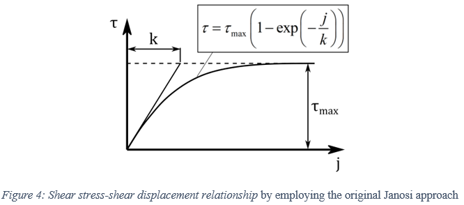

せん断応力は、同じ式を使用して計算します[2-3]、[5]。
上記の式で、はそれぞれX方向とY方向のせん断変位量を示しています。さらに、はせん断変形係数を表し、以下の式で求めることができます。
は定数項です。
パラメータの一般的な値は、以下の刊行物で取り上げられています。
  1. ‘Soil-tire interaction analysis for agricultural tractors: Modeling of traction performance and soil damage’ by A. Battiato, 2014 [6]
    • [m](粘土質の場合)
    • [m](粘土質ロームの場合)
    • [m](シルト質ロームの場合)
    • [m](ローム性砂の場合)
  2. ‘Terramechanics-based analysis for slope climbing capability of a lunar/planetary rover’ by K. Yoshida and G. Ishigami, 2004 [7]
    • [m](乾燥砂の場合)
    • [m](レゴリス類似石の場合)
  3. ‘Analysis of off-road tire-soil interaction through analytical and finite element methods’ by H. Li, 2013 [4]
    • [m]
    • [m]
また、Wong[8]によると、収集した実験データに基づいての値は、堅い砂地の0.01[m]から、ばら砂の0.025[m]にまでわたり、最大限圧縮した粘土質では約0.006[m]に達します。降り積もったままの新雪の場合、の値は0.025[m]から0.05[m]の範囲で変化します。

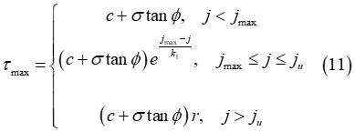

元のJanosiアプローチを使用して、式(2)で求めた土壌の最大せん断強度が、せん断応力の計算のために式(5)と(6)に代入され、以下の式になります。
ただし、土壌破壊のため、せん断応力はせん断変位の特定の値以上に減少します[3]。ここで、この影響を考慮するための簡単なアプローチが提示されます。そこでは土壌の最大せん断強度がせん断変位の関数を構成します[3]。これに基づいて、改良型Janosiアプローチが次の形式で得られます。
は土壌破壊の開始位置のせん断変位の値に対応し、は限界せん断変位を表します。つまり、この値を上回るとせん断応力がせん断変位の影響を受けなくなります。さらに、パラメータrは最大せん断比を表します
また、次の式は、式(11)で得られる最大せん断強度が次の連続関数に対応する状態を維持する必要があります。

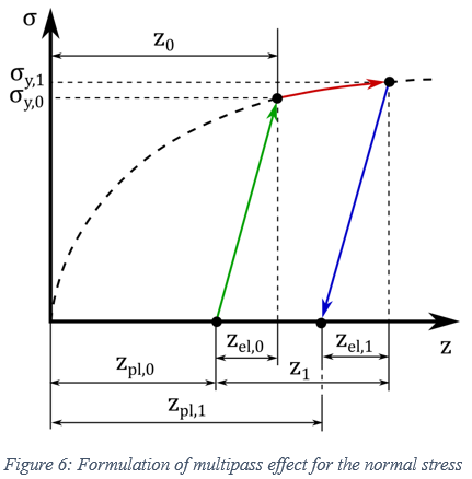

Normal Stress
マルチパス効果では、繰り返し法線荷重に対する土の応答を確定する必要があります。具体的には、土が事前圧縮されている場合は、法線方向応力の数学的記述を修正する必要があります。図6に示すように、初期の法線方向応力は弾性部分で構成されます。この部分は、土壌とクローラ・履帯リンクの相互作用によってすでに作成されている弾性(無荷重)沈下量に等しくなります。続いて、圧力と沈下量との関係が式(3)に従って継続します。最終的に、無荷重弾性部分が発生します。
土に誘引される変形の一部は弾性(弾性沈下)で、残りの部分(塑性沈下)は非可逆性です。この弾性部分は次の式で求めることができます
は土の弾性剛性です。

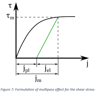

法線方向応力と同様のアプローチが、せん断応力のマルチパス効果の説明にも採用されます。具体的には、初期の土壌せん断応力は、次の式を使用してせん断変位の関数として定式化されます。
これは、せん断応力とせん断変位の特定の値(最大値)が導出されるまでです。その後、せん断関連のパラメータの最大値に基づいて、線形非荷重 / 荷重曲線が作成されます(図7を参照)。土壌の誘引された塑性せん断変位は次の式で求めることができます
はせん断変位の(現在の)最大値で、ASは土壌のせん断塑性を示すユーザー定義のパラメータで構成されます。特に、の場合は土壌の誘引されたせん断変位全体が弾性で、の場合はせん断変位が完全に塑性です。
見たところ、この線形カーブは、せん断変位の値の範囲がの場合の、せん断応力とせん断変位量の関係を示しています。それに対して、の場合、式(14)で得られる最初のカーブが再び使用されます。最後に、グローサー力のマルチパス効果の説明に対しても、同様のアプローチが採用されることに注意する必要があります。この場合はパラメータASの代わりにパラメータAMが使用されます[3]。
