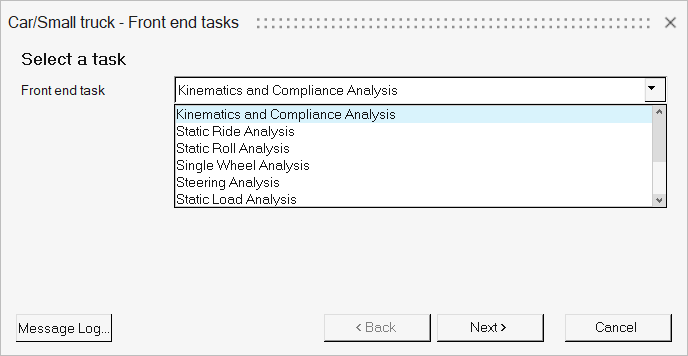

Front end tasks
アナリシスの設定

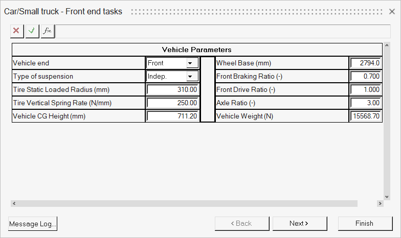

Vehicle Parameters

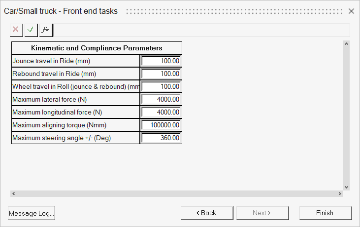

Kinematic and Compliance Parameters

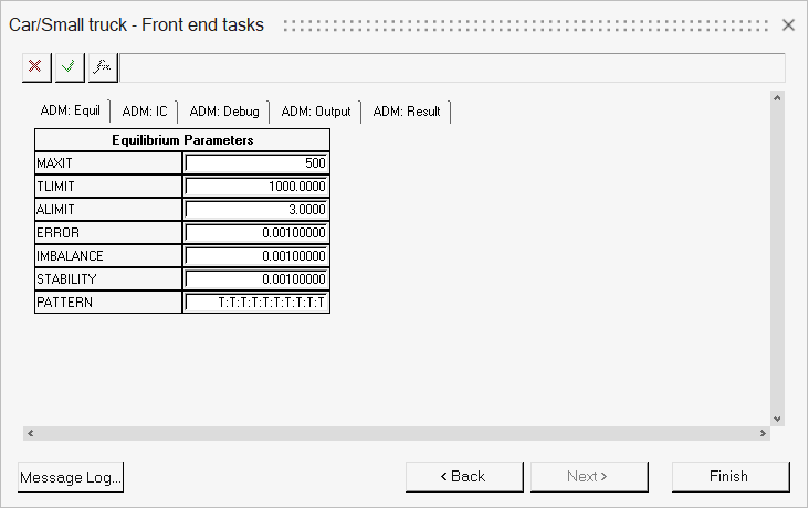

その他のオプションと条件

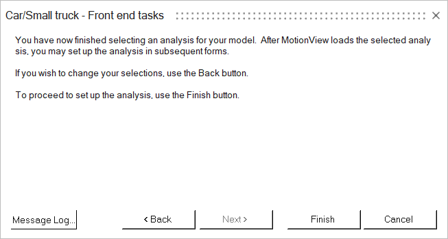

アナリシスの追加
アナリシスを構成する入力フォームが存在する場合、そのフォームが表示されます。Finishによって、アナリシスがモデルに追加されます。
注: Task Wizardを起動する都度、1つのモデルに複数のアナリシスを追加できます。
