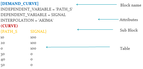

ブロック
ブロックは、リーダーユーティリティの最も用途の広いデータ構造を成します。ブロックは、ブロックを除くすべてのデータメンバーのコンテナとして機能します。
- ブロックには、任意の数のサブブロックが含まれることが可能です。
- ブロックがブロックを含むことはできません。
- ブロックは、別々のサブブロック内に保管することによってのみ、複数のテーブルを含むことが可能です。
フォーマット:
[BLOCK_NAME]
ATTRIBUTE(s)
SUBBLOCK(s)
TABLE
ブロックは、ファイルの末尾または新しいブロックが始まる箇所で終了します。
サブブロック
サブブロックは構造的にはブロックと同じで、サブブロックまたはブロックを含むことができない点のみが異なります。
- 1つのサブブロックに複数のテーブルを含むことはできません。
フォーマット:
(SUBBLOCK_NAME)
ATTRIBUTE(s)
TABLE(s)
テーブル
フィールド(行と列)から成るデータ構造。
- テーブルは、任意の属性を含むことができます。
- ラベルが与えられていない場合、デフォルトで、0から始まるインデックスとしてラベル付けします。
フォーマット:
{LABEL1 LABEL2 LABEL3}
ATTRIBUTE00 ATTRIBUTE01 ATTRIBUTE02
ATTRIBUTE10 ATTRIBUTE11 ATTRIBUTE12
ATTRIBUTE20 ATTRIBUTE21 ATTRIBUTE22
