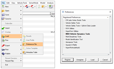

トラクションコントロールシステム(TC)を搭載した車両モデルの作成
- MBD-Vehicle Dynamics Toolsプリファレンスファイル()を読み込みます。
図 12.

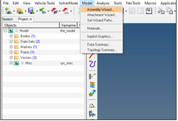

- ModelタブでSet Wizard Path、Car/Small Truckの順に選択します。
- ModelタブでAssembly Wizardを選択します。
図 13.

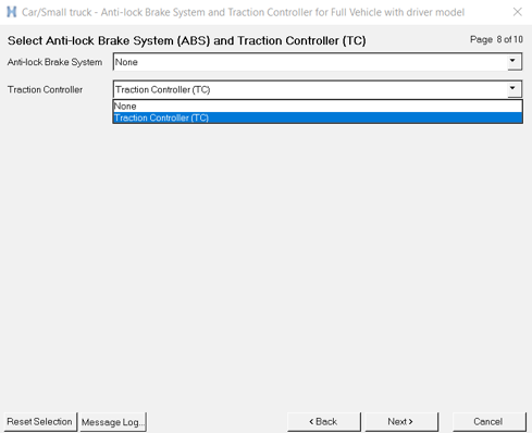

- ダイアログの8ページでTraction Controller (TC)を選択します。
図 14.
