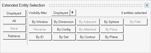

モデリングウィンドウからエンティティを選択します。エンティティセレクターは、読み込まれたコンター結果(節点、要素、コンポーネント)からのエンティティタイプの結合を表示します。
注: 現在の入力コレクター上のNodes/Elements/Componentsボタンをクリックし、拡張選択メニューにアクセスします。

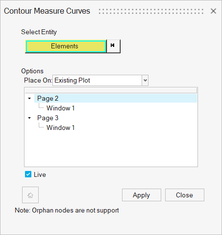

Place Onドロップダウンメニューを使ってカーブの宛先を選択します。
オプション 説明 Preview Plot プレビューウィンドウ内でカーブが確認できます。 New Plot カーブが作成される1つのプロットウィンドウを含んだ新しいページが追加されます。 注: デフォルトでは、現在のページのレイアウトは変更されません。Existing Plot カーブは、ページおよびウィンドウツリーから選択された既存のプロットウィンドウ内に作成されます。 - オプション:
コンターおよびカーブ上でなされたエンティティ選択とカーブとのリンクを作成したい場合は、Liveチェックボックスをアクティブにします。
注: (live)は、ライブリンクが構築されたことを示すために、メジャー項目の名称に追加されます。

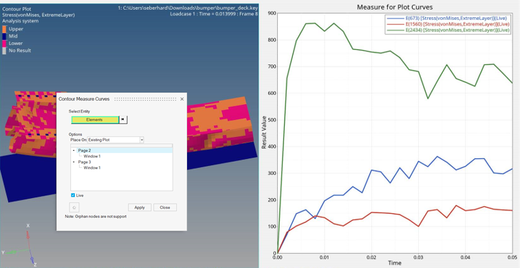

Applyボタンをクリックし、HyperGraphウィンドウ内にカーブを作成します。
- New plotが選択されている場合 - 1つのHyperGraphプロットウィンドウを含む新規ページがHyperGraph内に作成されます。
- Existing plotが選択されている場合 - HyperGraph内の(セッションツリー内で選択された)既存のプロットにカーブが追加されます。
注: 新規プロットは、HyperView MeasureパネルとResultsブラウザ内にも生成されます。 -
メジャーカーブをプロットすると、ダイアログの下部左側角にあるHome Button
がアクティブになります。このボタンをクリックすると、ページとHyperViewウィンドウを素早くアクティブにして、カーブがどこから来ているのかを確認したり、追加のカーブをプロットしたりすることができます。
