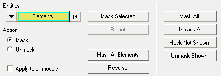

1. ElementsとMask選択時のMaskパネル
特定のエンティティタイプのマスク
Maskパネルの左側にあるオプションは、入力コレクターで指定されたエンティティタイプ(Elements、Components、SystemsまたはAssemblies)に適用されます。定義された選択セット、もしくはそのタイプのすべてのエンティティをマスクまたはマスク解除することが可能です。入力コレクターによってセットを定義、もしくは画面からエンティティをピックすると、Mask SelectedまたはUnmask Selectedを使ってセット全体をマスクまたはマスク解除できます。エンティティの選択にクィックウィンドウ選択を使用した場合、アクティブとなっているActionオプション(MaskまたはUnmask)が、ウィンドウ内のエンティティに自動的に適用されます。

Mask All ElementsまたはUnmask All Elements
モデル内のすべての要素をマスク、またはマスク解除します。
Reverse
マスキングの状態を反転させます。すなわち、マスクされていないエンティティをマスクし、マスクされているエンティティはマスクを解除します。

パネルの右側にあるオプションは、Resultsブラウザ内のすべてのエンティティを全体的にマスクまたはマスク解除するために使用できます。これらのオプションは、入力コレクターの選択からは独立して、すべてのエンティティに適用されます。オプションには以下のものがあります:
Mask All
すべてのエンティティ、コンポーネントおよびシステムをマスクします
Unmask All
すべてのエンティティ、コンポーネントおよびシステムをマスク解除します
Mask Not Shown
グラフィックス領域内には見えていない要素またはシステムをマスクします
Unmask Shown
その時点でグラフィックスウィンドウにフィットしていて、以前マスクされていたエンティティのマスクを解除します

Maskパネルの下部左側にあるApply to all modelsオプションをアクティブにすることによって、ビュー内のすべてのモデルにマスクを適用することができます。このオプションは、Load Modelパネル上でOverlayオプションがアクティブになっており、ウィンドウ内に1つ以上のモデルが読み込まれている場合にのみ有効です。Apply to all modelsオプションがアクティブでない場合は、アクティブなモデルのみにマスクが適用されます。
