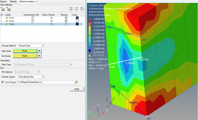

Extract Dataでは、ソリッド要素上のパスに沿った様々なポイントでコンター値を抽出することができます。
1.
パスはモデル内の様々な場所で定義されます。このラインを等しいセグメントに分割するポイントの数が指定されます。コンター値は、ポイントで抽出されます。結果は、HyperGraphプロットとして表示、もしくはカンマ区切り値(*.csv)ファイルにエクスポートすることができます。
QueryツールからLinearizeツールをクリックします。
2.
注: バージョン2021以前では、このツールはStress Linearizationという1つの手法のみをサポートしていたためStress Linearizationという名称で、パスのエンティティは応力分類線(SCL)と呼ばれていました。
3.
Extract-Linearizeツールは、それぞれこのツールを使用する処理順に対応した下記の3つのセクションに分かれており、タブ領域に表示されます。

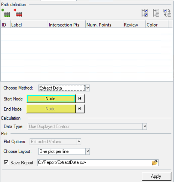

Path definition
ラインの定義を作成、管理することができます。パスは、ラインを追加し、開始節点と終了節点をピックすることにより生成できます。さらに、これらのパスが定義される方法を指定することもできます。以下のトピックでは、データの抽出方法オプションのみに焦点を当てています。
ポイントの数やカラーといったパスの特性も、パスが定義された後に設定することが可能です。Intersectionポイントの欄もあります。このオプションにチェックが入っている場合、 HyperViewは自動的に要素のエッジやフェイスとパスの交点でポイントを生成します。Reviewオプションは、パスをモデリングウィンドウで確認するために用意されています。
Pathテーブル / リストによって、所与の荷重ケース / シミュレーションステップにおいてコンター値が抽出されるパスを指定します。パスは、リストに追加、またはリストから削除することが可能です。各列のヘディングをクリックすることで、テーブル / リストをソート(並び替え)することができます。列の見出しを繰り返しクリックすると、昇順と降順が切り替わります。さらに、リスト内のアイテムについて、キーボードショートカットとコンテキストメニューが使用可能です。
注: テーブル / リストで標準のCTRL/SHIFT+クリック機能を使うことによって、複数のパスを選択することができます。
ヒント: Pathテーブル / リスト内のパスを素早く選択 / 選択解除するには、AllNoneReverseボタンを使用します。
Calculation
これはグレーアウトされて“Use Displayed Contour”と表示され、抽出データが表示されたコンターでのみ機能することを示しています。
Plot
Plotオプションは“Extracted values”と表示され、グレーアウトされてコンター値を抽出することを示しています。プロットウィンドウのレイアウトも設定できます。さらに、計算をカンマ区切りファイル(.csv)としてエクスポートするオプションも用意されています。
